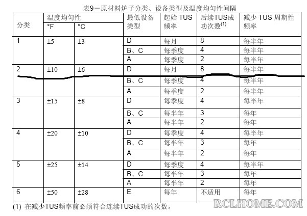

对照一下AMS 2570后面的表8和表9,你的炉子是什么等级的,可以查到相应的TUS检测频率,按照检测频率做相应的TUS报告就可以。
发表于 2013-8-27 22:45:19 | 显示全部楼层
以2等级炉子D类为例,规定TUS检测频率是每月一次,如果连续8次成功TUS,则可以减少到半年检测一次,而CQI-9中是不允许的。
