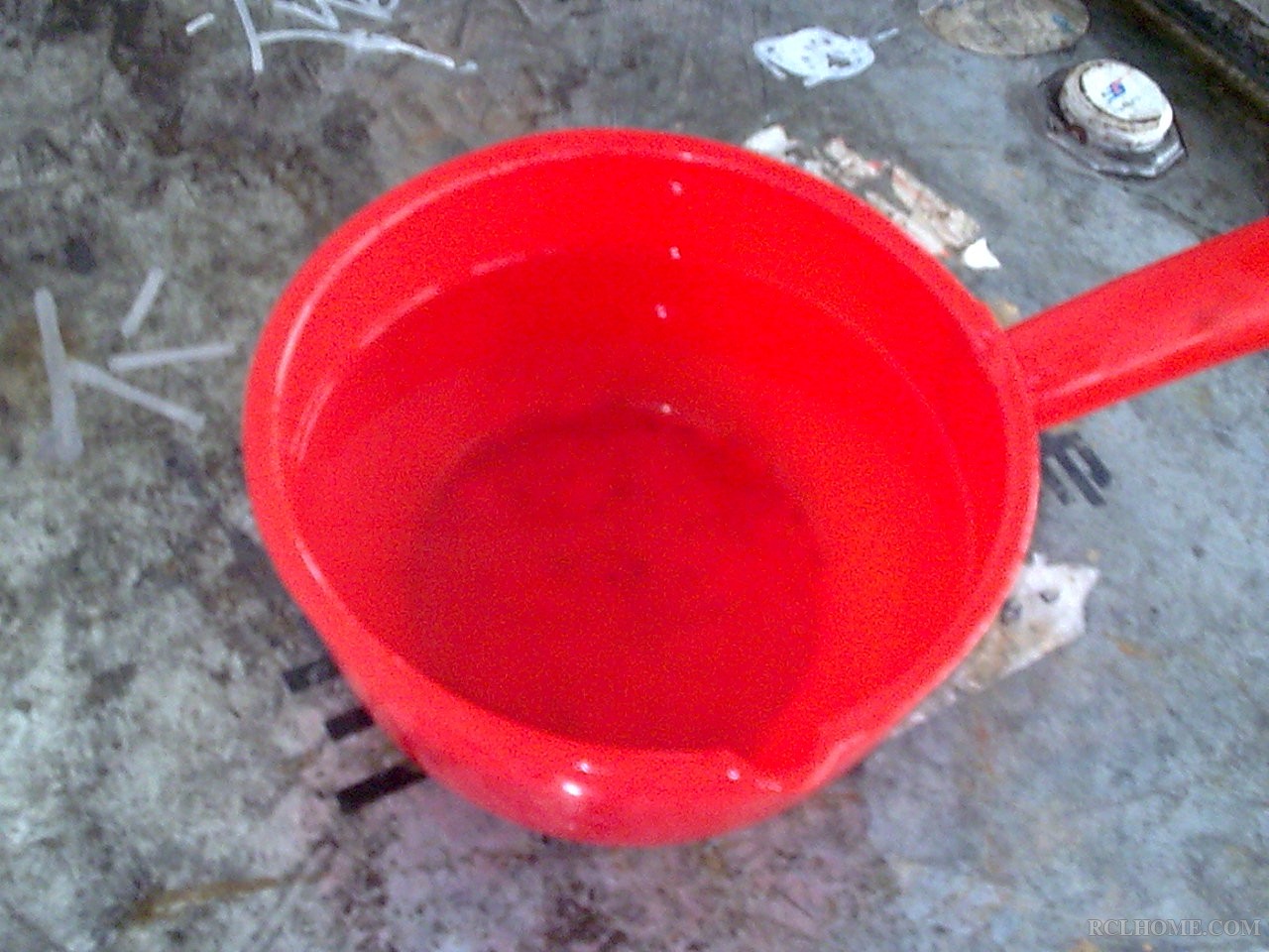

这是以前处理过的一次“故障”的图片
发表于 2013-9-2 20:35:32 | 显示全部楼层 |阅读模式
故障现象:甲醇流量不稳定。
发表于 2013-9-2 20:40:37 | 显示全部楼层
检查甲醇的纯净度!!{:soso_e120:}
 楼主| 发表于 2013-9-2 20:42:14 | 显示全部楼层
沧海一声笑 发表于 2013-9-2 20:40
检查甲醇的纯净度!!
是的,还清洗了所有甲醇储存罐和甲醇管路。
发表于 2013-9-2 20:44:41 | 显示全部楼层
如果排除甲醇的纯净度,那么装甲醇的容器是罪魁祸首
 楼主| 发表于 2013-9-2 20:53:55 | 显示全部楼层
运输甲醇的包装桶没清洗干净。供应商管理有问题。
发表于 2013-9-2 20:55:43 | 显示全部楼层
嗯,是的,我们也经常遇到这类事情!
 楼主| 发表于 2013-9-2 21:00:05 | 显示全部楼层
沧海一声笑 发表于 2013-9-2 20:55
嗯,是的,我们也经常遇到这类事情!
这个对氮甲醇气氛是很要命的。会引起碳势波动的。
发表于 2013-9-3 03:31:38 | 显示全部楼层
就此帖再上一张优良的甲醇图片,加以对比更好。
 楼主| 发表于 2013-9-3 20:29:46 | 显示全部楼层
