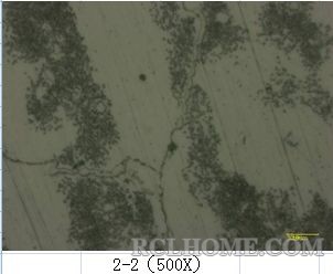

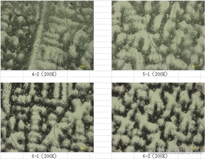

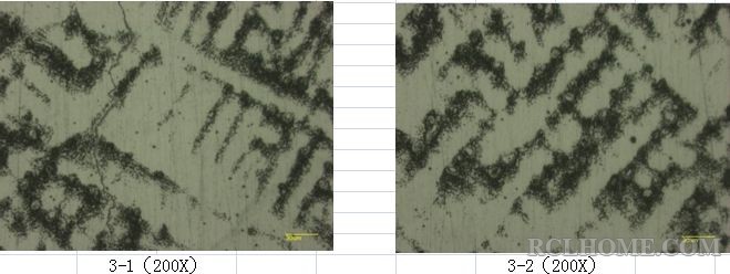

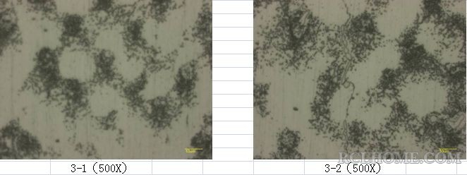

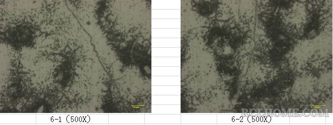

我这有几张热处理后的图片,加热温度1050度,保温时间1.5h,空冷,金相图片如下
碳化物未能完全消除,延伸率23.3%以上,铆接还容易断,高手指点
