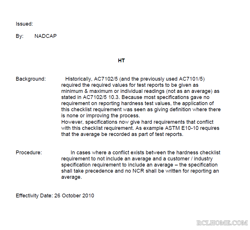

 楼主| 发表于 2013-9-14 08:13:15 | 显示全部楼层
这个我也不太清楚。有可能是公司的自动加密系统问题,我是能看,不需要解密。。。我重新截图了,附件不行的话大家就下图吧。
