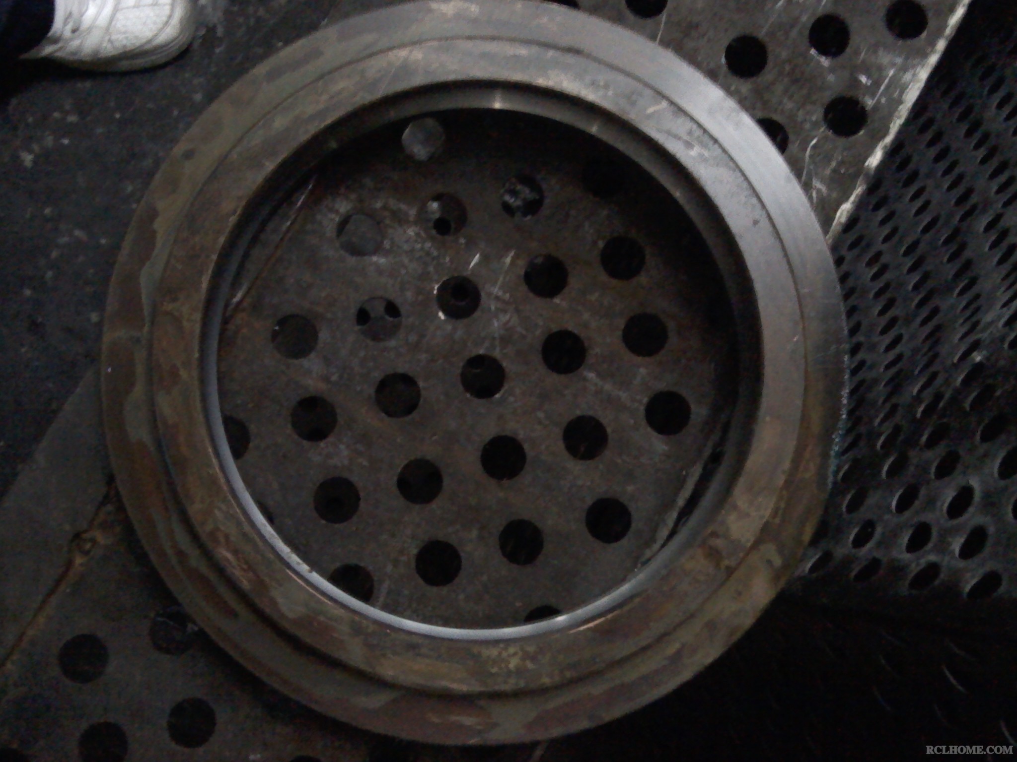

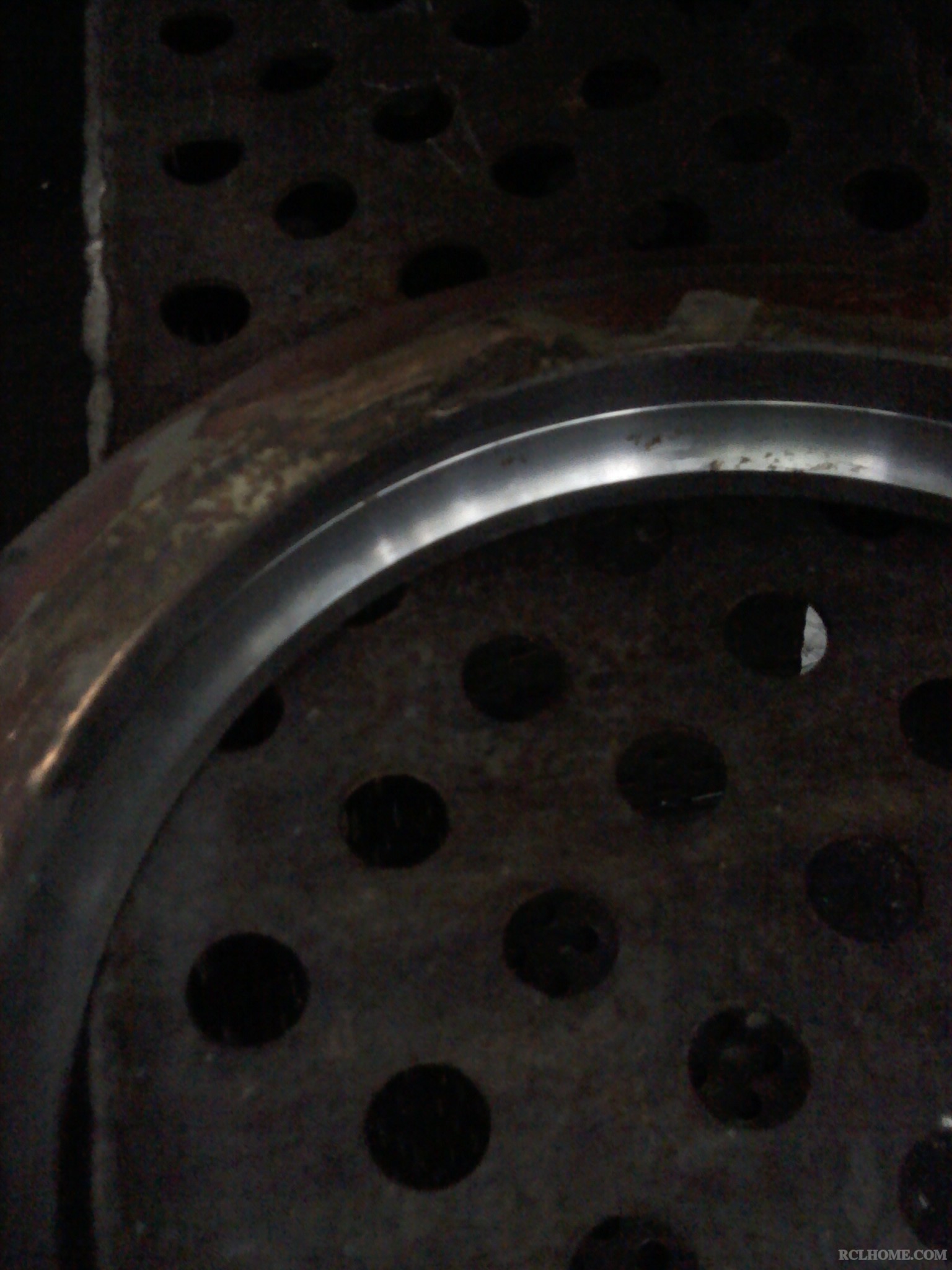

 楼主| 发表于 2013-9-11 15:45:10 | 显示全部楼层
那个师傅能给讲讲这个局部防渗原理不?后续退铜处理的原理那?

顾名思义防渗就是防止渗碳的意思。对于局部或部分不需要进行渗碳处理的部位通过涂抹防渗涂料或其它诸如楼主讲的镀铜的方式来阻止渗碳气氛进入金属表面的一种技术方式,目的就是保持钢材原始含碳量!

不需要进行退铜处理,直接加工即可。

因为铜非常容易加工!

镀铜防渗碳原理就是利用铜原子和碳原子不亲和、有排斥来阻止碳势。很多防渗碳涂料里也含铜。听说热后退铜好像有专门的电解槽来处理的。

出于成本考虑现在多数只有军工之类不差钱的单位还在用镀铜来局部防渗碳。由于铜熔点在1083度高于920的渗碳温度,所以这类镀铜必须非常致密才行,一般用的是毒性很强的有氰镀铜。现在由于环保要求一些军工企业也要开始淘汰有氰镀铜了。

这个铜能回收吗?防渗涂层较镀铜来说是差在哪里那?表面涂层也有脱碳的话车掉的厚度跟车掉铜层的厚度?就是讲从成本和脱碳情况来比较,镀铜真的是好办法吗?

现在还用镀铜防渗的厂家是凤毛麟角的,绝大多数厂家都采用了防渗涂料,国产防渗涂料也都有近三十年的使用经验了,质量上还是有保证的。就像我上面说的铜的熔点是1083度,而防渗涂料的熔点在850~1000度,所以防渗涂料更适合渗碳的工况温度。所以并不是成本低的就一定差。

最近也在和一些军品厂家接触关于用防渗涂料替代镀铜防渗工艺,工艺试验中防渗面金相、硬度都没问题。但是这种厂都是比较墨守成规的,要推广一个新工艺太难了,不是逼到悬崖没有办法是不会改的。
