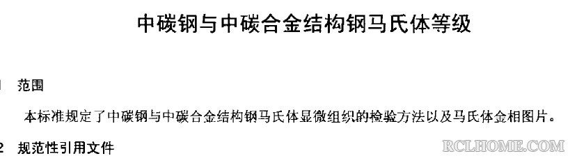

JB/T9211标准里面并未明确“普通淬火”
该标准最新版本范围描述为:“本标准规定了中碳钢与中碳合金结构钢马氏体显微组织的检验方法以及马氏体金相图片”。
老版本在此句后附有一句“本标准适用于评定中碳钢与中碳合金结构钢整体淬火或淬火后200摄氏度以下回火的马氏体组织”。既然在新标准里有意识的去掉了后面这句,那么该标准的适用范围是否更加宽泛一点?既然是标准,是否仅适用于“普通淬火”要有标准依据。

其一JB/T9211标准本身并未明确,而让另一个标准来证明自身的适用用范围至少说明考虑不周,对于一个标准来说不应该如此。
其二JB/T9211新标准里面将“本标准适用于评定中碳钢与中碳合金结构钢整体淬火或淬火后200摄氏度以下回火的马氏体组织”一句删除,又是何意?
