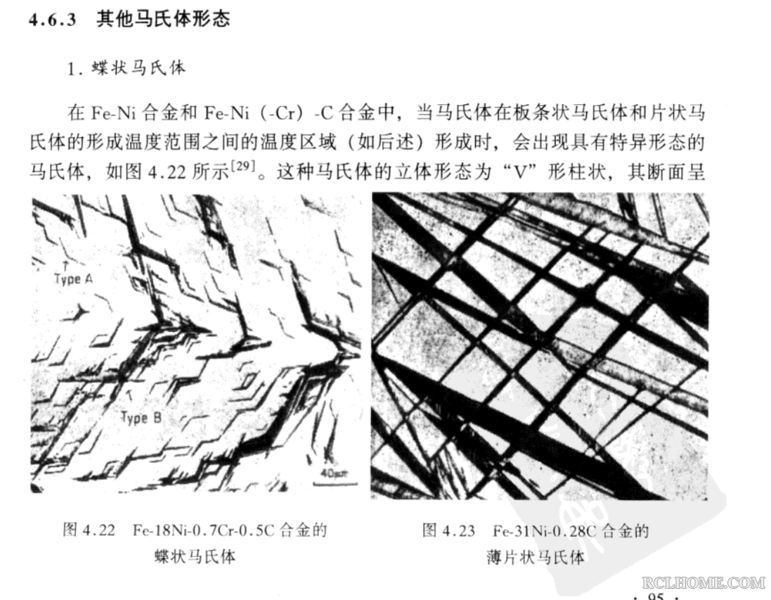

其他形状的马氏体

在钢铁件中可否观察到蝶状马氏体?

发表于 2013-10-29 17:26:05 | 显示全部楼层
吉祥如意 发表于 2013-10-29 16:09
在钢铁件中可否观察到蝶状马氏体?
   一些铁基合金中存在蝶状马氏体、薄板状马氏体、薄片状马氏体等形态,蝶状马氏体亚结构为高密度位错,发现于Fe-Ni-C及Fe-Ni合金中;薄板状马氏体亚结构为完整的精细孪晶,发现于Fe-Ni-C和Fe-7Al-Zc合金中;薄片状马氏体又称六方ε′马氏体,其亚结构为大量层错,发现于Fe-Mn,F-Ni-Cr不锈钢中,增加了不锈钢的脆性。
