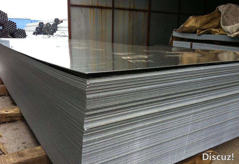

镀锌板以其理想化的耐蚀性、成形、电焊焊接及涂漆等综合型能及低成本、外型好等优势,大批量用以工程建筑、汽车、家用电器等制造行业。新宇镀锌板生产制造中会出現条状凸出来、抬头纹缺点,不良影响了企业产品的产品质量,顾客的使用,需用操纵。
条状凸出来
条状凸出来缺点的外型外貌一般沿轧制大方向,呈长短不齐的条状分布,看起来类似于刮伤缺点,不同之处,条状凸出来的缺点的总数不固定不动,而相对具体位置比效固定不动。该缺点的成因是鉴于原材料缺点造成的。
控制措施:
(1)优化炼钢工艺流程的成份设计,重中之重調整钢水锰硫比;与此同时制订分季节二冷水用水量工作制度,区别冬夏季节关键因素造成的干扰。
(2)在连铸阶段,选取上半部不带镀层下半部带镀层的结晶器。
(3)加强对镀锌以前工艺流程工艺及机器设备的管理,尽量避免因机器设备出現的刮伤具体情况。与此同时冷轧生产制造首要考虑到减小道次的较大轧制力,因此减小因裁切过大造成的轧材损坏具体情况产生。
抬头纹缺点
以其有些像人额头上的皱纹,故称为抬头纹。新宇热镀锌全板含带横着竖纹缺点及锌液的流动率、持续退火全过程中型成柯氏气团等关键因素均易造成镀锌板出現抬头纹缺点。
控制措施:
(1)适当提升锌液温度和带钢速度,或降低锌液中的铝含量及增多气刀高度,以增大气刀区锌液的流动率。
(2)增多变形辊的压入量,提升变形功效实际效果。增多屈服值地域的总数,减小屈服值地域宽度,缓解抬头纹。
(3)减小拉矫延伸率,即减小总塑性形变量。
