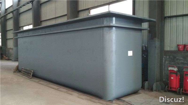

感应器必须正常供电,即使锌锅内温度很高,也必须使其在最低功率下保持通电状态。但即使锌锅温度很低,也不能靠感应器长时间在大功率下工作,这是很危险的,必须考虑减少加锌或提高板温。
为了保证锌锅的正常供电,必须准备紧急供电电源,并保持它处于完好状态。—旦供电出现故障,立即启动紧急电源供电;
定期用吸尘器将电控柜内元器件表面的灰尘吸除干净,并保持良好的通风状态,防止元件发热升温。
必须定时记录感应器的功率、电压、电流等运行参数。这些参数的变化趋势可以反映出熔沟的腐蚀和结渣情况,以便做出判断,采取必要的措施。
要保持感应体周围清洁无尘,防让打火烧坏线圈。感应器线圈极采用抽风冷却,要保持风扇处于正常运转状态,保持风道畅通。
锌液温度大约也460度,经过耐火材料的隔热,线圈外的钢套温度可达120度左右,通过吹风冷却可使铜套和线圈温度保持在60度左右。线圈除受熔沟内的锌液的热作用以外,  自身通电还发热,虽然其绝缘材料最高耐热温度稍高,但安全上作温度只能公70度以下。
