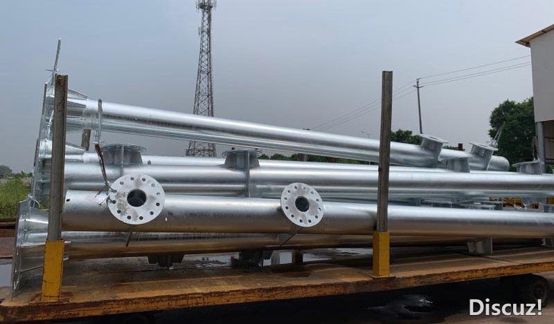

影响热镀锌质量的因素大致分为以下几个方面:锌液成分、锌液温度、浸镀时间、提升速度以及工装使用等方面。
锌锭质量:理论上讲,含锌量在98.5%以上的锌锭都可以作为热镀锌加工的锌锭。国外的热镀锌厂多采用PWG锌锭,即含铅量1%左右,含锌量98.8%以上。国内的热镀锌厂多采用SHG锌锭,纯度大约在99.99%-99.995%。
锌液成分:锌液中能够对热镀锌质量产生影响的化学成分有铅、铝、镍、锡、锑等。
镀锌温度:温度控制对于热镀锌质量、锌耗、能耗、使用寿命都起到决定性的作用。人们习惯将热镀锌温度分为常温镀锌和高温镀锌两种。(常温镀锌温度在435度-460度,高温镀锌温度在500度左右)
浸镀时间:先打去锌槽的浮渣,等钢件完全浸入,锌灰在锌槽表面形成,再一次除去锌灰及浮渣,当锌槽表面不再有锌灰产生时,慢慢将钢件移出锌槽,从不再产生锌灰为准通常在0.5-2分钟之间即可。
操作速度:热镀锌加工当钢件浸入应该在保证工件和人员的前提下尽量快速,这样能保证整个镀锌件各个部分的薄膜厚度都是一样的,起吊速度要根据钢结构、材质、长度的不同而采用不同的速度,一般情况起吊速度在1.5米/分就可以保证较好的锌液回流和表面亮度。
工装使用:热镀锌的工装对于镀锌的过程是很重要的,好的工装可以大幅度提高产量和质量,但工装的设计要看镀锌件的种类而定,因此需要现场的设计制作,工装的设计要考虑到产能、钢件形状、尺寸和客户的技术需求。
冷却钝化:钢件在热镀锌后做水槽的冷却处理,冷却水一般是自来水,钢件自锌锅吊出以后要尽快冷却,可保持工件的不变形。温度应该在30度-70度,可在水中添加适量的表面活性剂,来提高钢件的表面光泽度。
整修检验:将镀好的制件按照要求和标准(国家标准GB/T 13912-2002)进行膜厚和外观的检验,将镀件表面附着的锌灰、锌渣等抛光,符合要求即可交检出厂。
