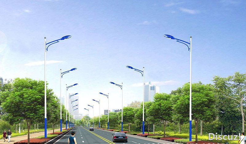

灯杆是路灯中的支架,主要负责承载作用,灯杆好不好决定了路灯的整体使用年限,那么,要怎么样才能保证灯杆耐腐蚀,质量好呢?所以,今天小编就来说一下灯杆提示耐腐蚀能力,提高使用寿命的一种重要加工手段:“热镀锌”。
