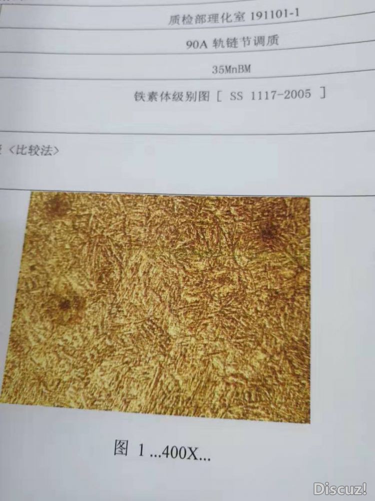

请问下35MnB调质后400倍的组织,属于正常组织吗?
签到天数: 23 天
30
161
161
发表于 2019-11-11 13:19:12 | 显示全部楼层 |阅读模式
35MnB材料860油冷490回火
400X
400X

发表于 2019-11-11 15:29:16 | 显示全部楼层
理论上35MnB调质之后的组织是回火索氏体。你这张图片看的不太清楚,尤其是看着有些长条的针状组织是怎么回事,有原始图片吗?另外有没有测试一下硬度是多少

 楼主| 发表于 2019-11-11 21:12:01 | 显示全部楼层
检测硬度HB298,个人感觉存在回火不充分的问题,晶粒有长大的现象。

发表于 2019-11-12 07:45:38 | 显示全部楼层
可能是因为是组织比较粗,所以让你感觉回火不充分,你就按技术要求来就行,硬度/组织是否OK。

发表于 2019-11-12 07:59:20 | 显示全部楼层
热处理后晶粒度偏大,才会导致板条马氏体看上去也偏大

发表于 2019-11-12 08:02:22 | 显示全部楼层
零件热处理前是经过锻造的吗?锻造的话,锻造比多少?

 楼主| 发表于 2019-11-12 08:14:52 | 显示全部楼层
看着跟马氏体形态很像,这个组织怎么认定呢

发表于 2019-11-12 09:59:15 | 显示全部楼层
因为是调质工艺,淬火加高温回火,淬火后只要过程工艺正常组织为马氏体组织

 楼主| 发表于 2019-11-12 15:09:32 | 显示全部楼层
michealyong 发表于 2019-11-12 09:59
因为是调质工艺,淬火加高温回火,淬火后只要过程工艺正常组织为马氏体组织 ...
这个是回火后的组织,感觉不像回火后的正常回火索氏体组织

发表于 2021-7-23 09:28:45 | 显示全部楼层
有马氏体形态,
但看着不是回火索氏体
