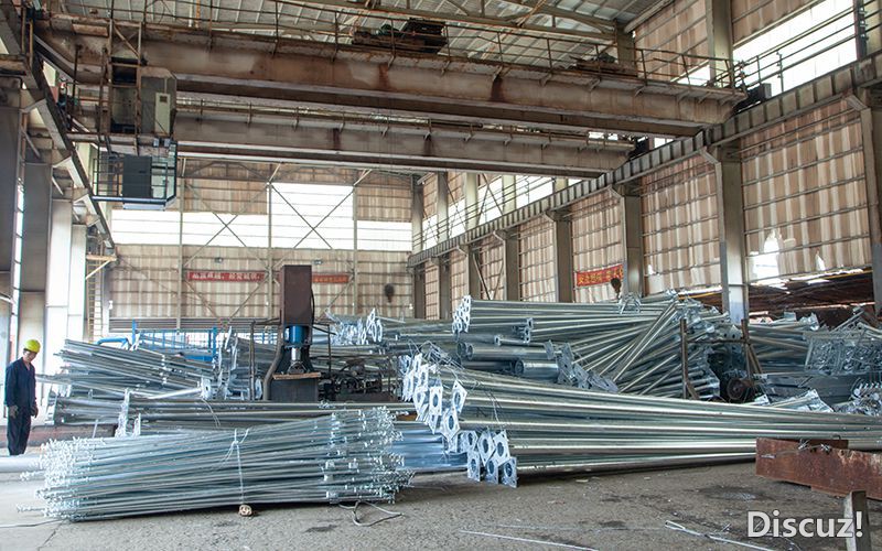

此图为我厂工厂实景,为我厂(江门市蓬江区荷塘新宇金属表面热处理厂)版权所有,禁止转载!
