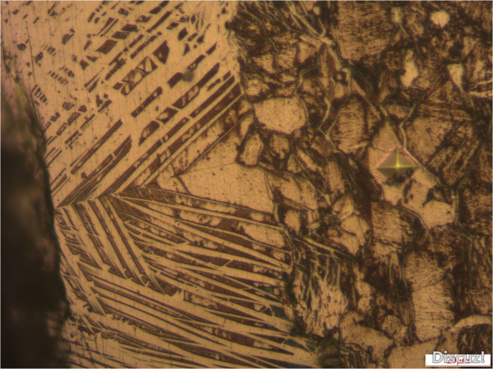

38CrMoAl氮化后发生剥落
1.氮势过高,我们氮化是存在问题的,我想确认一下原材料是否存在脱碳(在氮化层的白色块组织),请大神指教一下
2.圆弧面:表面硬度HV10  1206   907   870(在未剥落地方检测,怎么会有这么大波动?)    脆性 :2级
3.照片中两种原始的基体,有什么区别?下方白色的组织是否存在脱碳?还是氮势过高,跟白亮层一样耐腐蚀;大家有没有见过块状的氮化物?
4.表面的针状组织在38CrMoAl材料中经常发现,这个算在白亮层中吗?
5.白亮层中的微裂纹时怎么样产生的?

追问:端面的白亮层硬度低,而氮化层硬度高;  圆弧面白亮层硬度高,氮化层硬度低

1,局部脱碳层问题,2工件不是调质件吗?3氮化白亮层太厚,应力问题,退氮处理做完善了吗

脱碳现在已经不好确认了,你端面和外圆氮化前肯定要加工的,就是有脱碳层,也最多一点不完全脱碳层。这个主要原因还是你的碳浓度太高了,然后表面白亮层又太深,脆性太大,就这样子了。脱碳最多是辅因,主因还是在工序上面。
