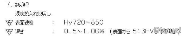

0.5-1.0G,这个G代表什么?

渗碳淬火低温回火。

0.5-1.0G,这个G代表是磨后的值。前面XXX G一般都是指渗碳淬火低温回火。
