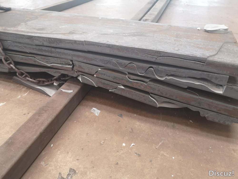

4Cr13板坯开裂

怎么个情况

看看,是不是用水淬火开裂啦?这材料风冷可以达到一般性能要求,用油冷或者水基 淬火介质可以淬火,及时回火,不会开裂
