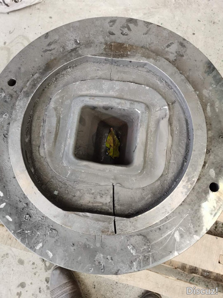

我们采购的H13热锻模模具,第一次使用就裂了,球化退火+淬火+三次回火,硬度52HRC。
锻压的产品材质是低合金钢30SiMnMo,
求意见
谢谢

发表于 2020-9-17 19:22:09 | 显示全部楼层
与热处理无关,与设计有关。

 楼主| 发表于 2020-9-21 09:29:13 | 显示全部楼层
Wangqinghua196 发表于 2020-9-17 19:22
与热处理无关,与设计有关。
与设计是又很大的关系,但是两家的产品,一家使用次数600-800次,这家第一次直接嘎嘣

发表于 2020-10-23 07:44:23 | 显示全部楼层
masi001 发表于 2020-9-21 09:29
与设计是又很大的关系,但是两家的产品,一家使用次数600-800次,这家第一次直接嘎嘣 ...
怎么昨天以及之前没有看到信息,说明网页还是卡壳。
这类模具首次修磨次数不会低于1500模次,达到2200模次更好(单模成形)。所以,<800和一次是一个结果。这个差异只牵涉到使用厂家的管理水平(人的调试水平、机械的精度)。

发表于 2020-10-24 13:36:02 | 显示全部楼层
材料原始缺陷也有一定的关系。

发表于 2020-10-29 08:17:23 | 显示全部楼层
金相检了吗?

发表于 2020-11-16 09:54:28 | 显示全部楼层
个人感觉也是和热处理关系不大.而与人员的操作水平关系更大点
