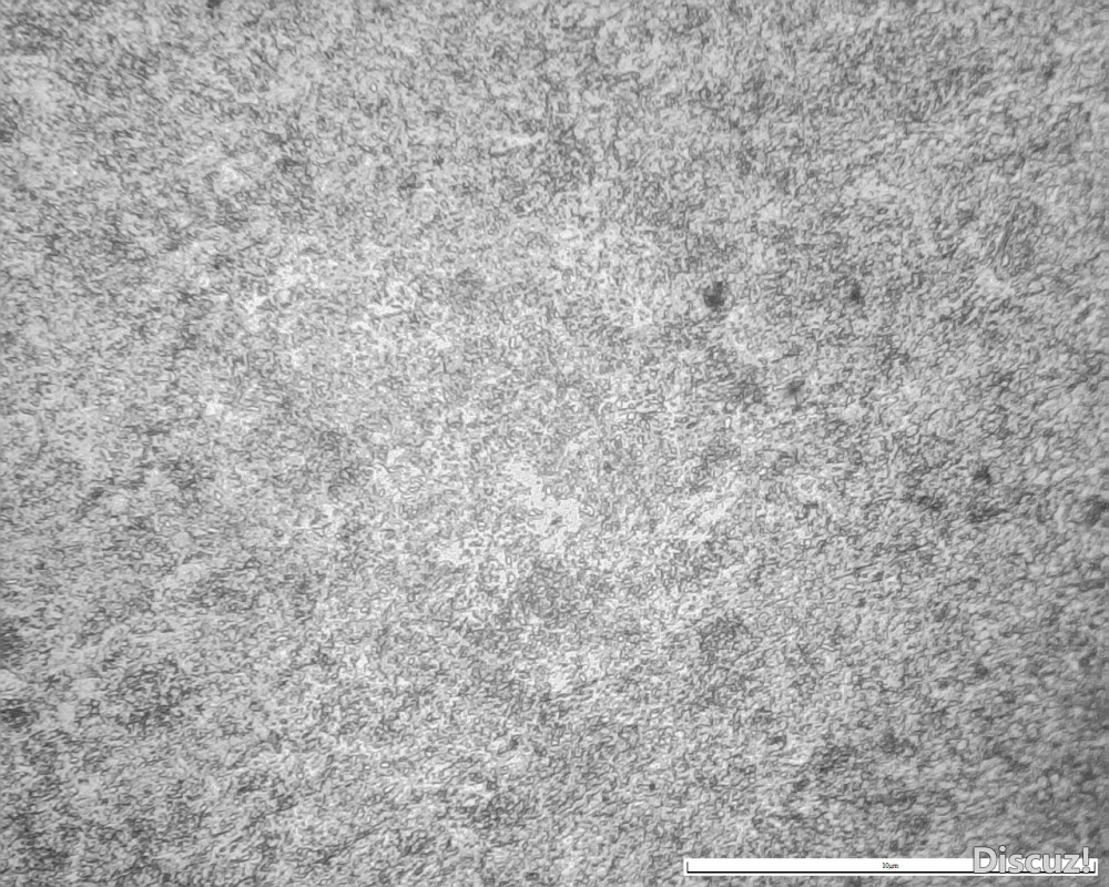

22.jpg 40Cr 13mm球化退火这个能评定5级吗?

球化不完全,珠光体没有完全成粒状,大部分的珠光体呈角状互相连接。估计在4级以内。
谢谢,我以为整个面都是这种圆点应该是可以了
