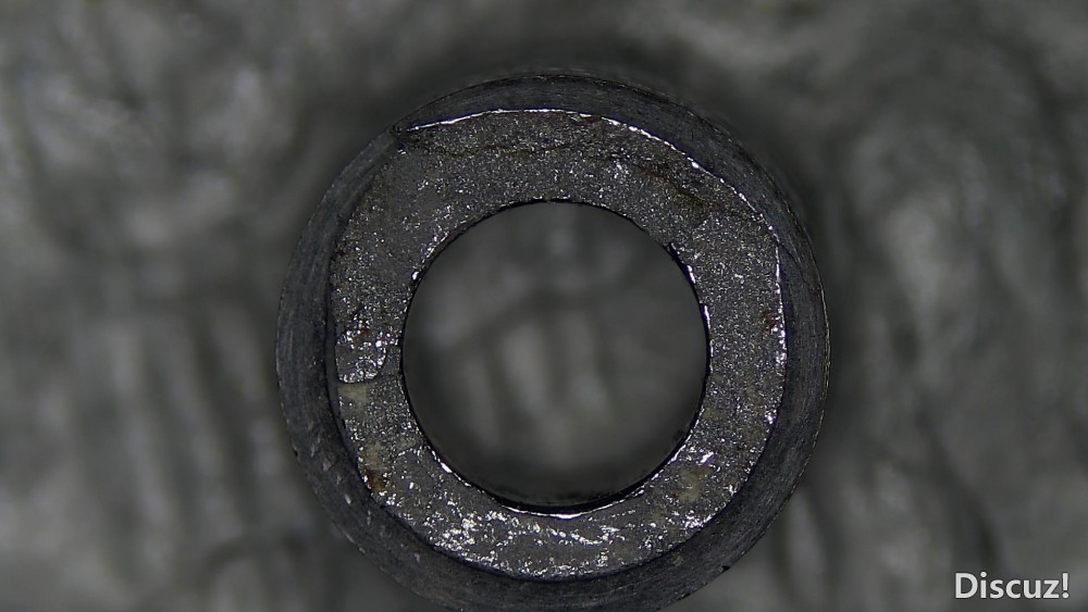

螺丝为M8*1mm内六角空心螺丝。

热处理后硬度50-52HRC,有电解抛光工序。图一12点钟方向有多条反射状裂纹,不知与氢脆是否有关?

发表于 2020-12-23 12:42:40 | 显示全部楼层
断口齐平,看不出疲劳扩展纹和纤维区,估计是疲劳脆性断裂。我感觉这个420B 的螺丝的工艺有问题。 真空气淬火后,是否有回火? 硬度50~52HRC, 这个是表面还是心部。 如果是表面和心部都是50~52, 那太硬了,相应的抗拉强度都有1500 N/mm2以上了,塑韧性指标估计很低。 另外抗拉强度大于1000 N/mm以上的螺栓,必须做去氢处理。 电解抛光会产生氢,这个因素不可忽略。   这个螺栓应该中温回火到 39 ~45 HRC 在去使用。

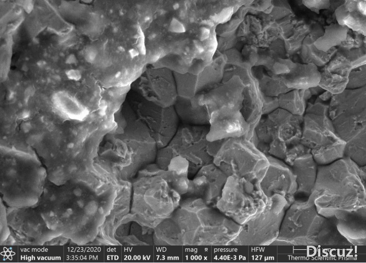

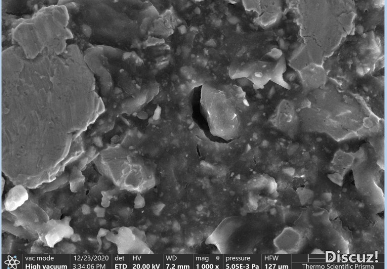

 楼主| 发表于 2020-12-24 08:03:05 | 显示全部楼层
电镜照片出来问题可以定性了,应该是氢脆导致的断裂。

发表于 2020-12-25 15:20:23 | 显示全部楼层
第二张图的右下部分比较清楚,典型的晶间断裂和晶界裂纹,和氢压有很大的关系。但从另外一个贴子的SEM 图片来看,又有准解理的特性。估计热处理的低温回火有关系。

 楼主| 发表于 2020-12-28 08:06:00 | 显示全部楼层
Francois 发表于 2020-12-25 15:20
第二张图的右下部分比较清楚,典型的晶间断裂和晶界裂纹,和氢压有很大的关系。但从另外一个贴子的SEM 图片 ...
谢谢坛友提供宝贵的见解,这两个不是一个零件。这个了螺栓,那个是扳手,差不多就是这个意思。
