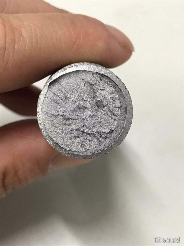

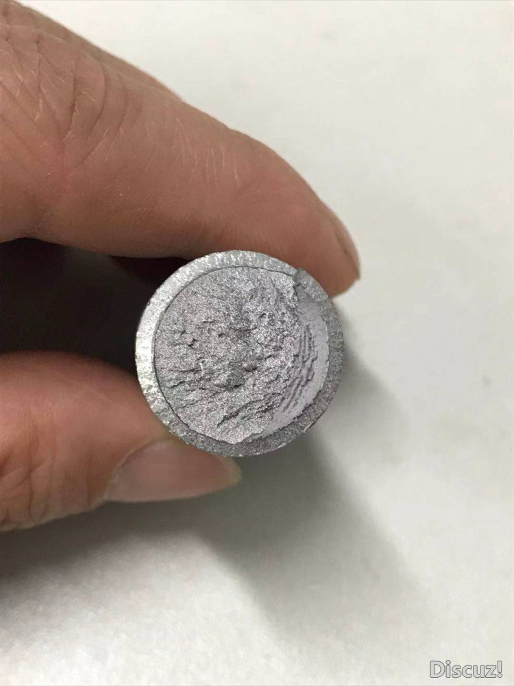

2个螺栓断口,小的M20,大的M24,帮忙看看断裂源在哪?
1#
1#
2#
2#

发表于 2021-1-22 08:09:53 | 显示全部楼层
牙底缺陷或者使用偏载

发表于 2021-1-22 08:22:51 | 显示全部楼层
牙纹处都是断裂的?
签到天数: 356 天
414
3035
3035
 楼主| 发表于 2021-1-22 08:39:02 | 显示全部楼层
ywjianghu 发表于 2021-1-22 08:22
牙纹处都是断裂的?
是的,都是从牙纹的地方断裂的,是不是牙纹的位置有什么问题?

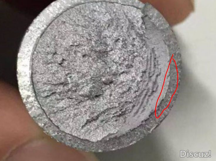

发表于 2021-1-22 11:04:11 | 显示全部楼层
裂纹源位于红色位置,不知对否?

 楼主| 发表于 2021-1-22 19:38:41 | 显示全部楼层
Francois 发表于 2021-1-22 11:04
裂纹源位于红色位置,不知对否?
谢谢你的回复,小的那个是的,  大的不是很清楚

发表于 2021-1-23 08:14:01 | 显示全部楼层
把这个断下的部分,和原来的对上,侧向拍照,有助于分析断裂原因。
能把工况介绍一下,就更好了。
