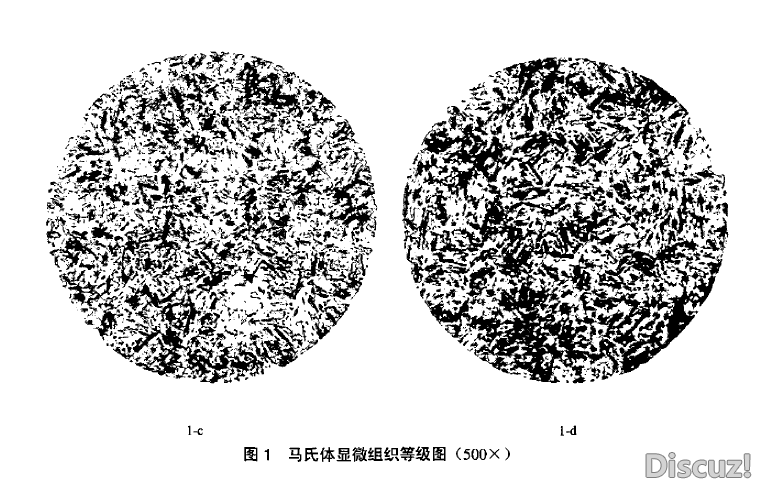

标准中打印的对照图,直径如何确定

 楼主| 发表于 2022-1-5 14:43:23 | 显示全部楼层
J B T  9211

发表于 2022-1-6 08:13:09 | 显示全部楼层
直径70mm的视场

发表于 2022-1-6 08:44:33 | 显示全部楼层
请教:70mm视场指的是?
谢谢!

 楼主| 发表于 2022-1-6 09:52:48 | 显示全部楼层
谢谢,您怎么看出来的呢?能教一下吗

发表于 2022-1-7 08:03:43 | 显示全部楼层
70mm直径就是就是这个标准图片在100X下面显示的视场尺寸。相当于实际的0.7mm

发表于 2022-1-7 08:05:25 | 显示全部楼层
非得小鱼 发表于 2022-1-6 09:52
谢谢,您怎么看出来的呢?能教一下吗
查查相关资料都有介绍的,然后查不到可以买国家标准回来,自己尺寸量一下就知道了。标准图片都是定倍处理,不放大也不缩小。

发表于 2022-1-7 09:02:44 | 显示全部楼层
请教:
楼主位那两张500X 的图片,对应的实际尺寸是多少呢?
是70除以500吗?

发表于 2022-1-7 12:49:43 | 显示全部楼层
ywjianghu 发表于 2022-1-7 09:02
请教:
是70除以500吗? ...
如果是500X,那就是70X0.02

发表于 2022-1-8 14:02:54 | 显示全部楼层
七月 发表于 2022-1-7 12:49
如果是500X,那就是70X0.02
是 X0.02还是 X0.002  ?

发表于 2022-1-10 07:47:08 | 显示全部楼层
ywjianghu 发表于 2022-1-8 14:02
是 X0.02还是 X0.002  ?
70mmX0.002,少打了一个0
