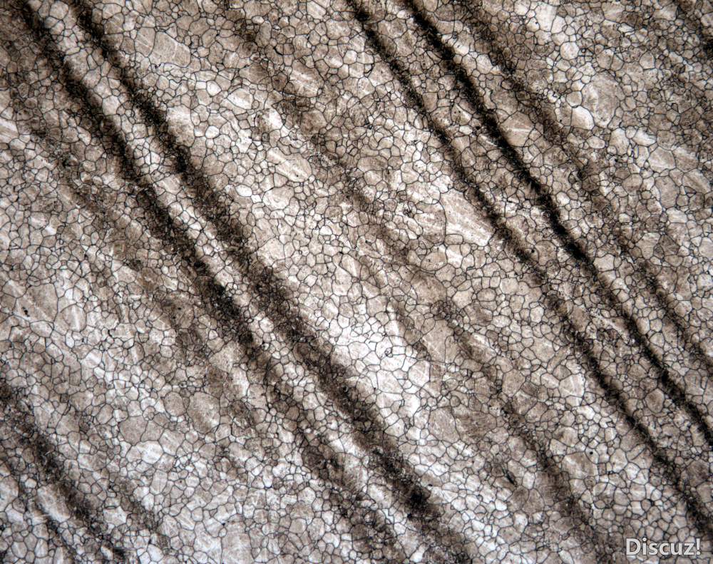

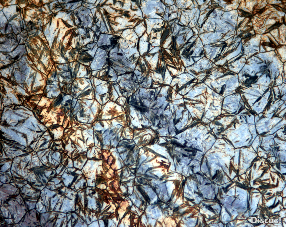

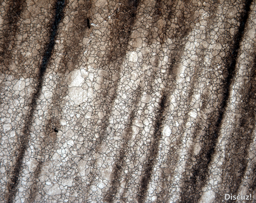

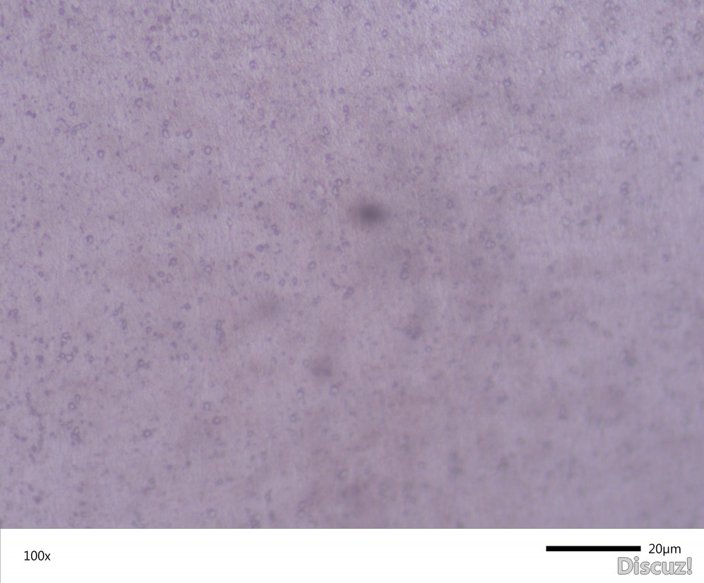

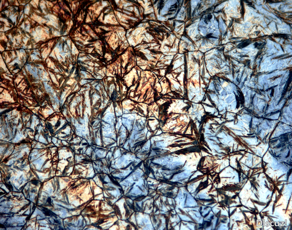

 楼主| 发表于 2022-3-15 19:37:47 | 显示全部楼层
苦味酸腐蚀后成这个样子了,好奇怪,不会看
签到天数: 113 天
182
893
893

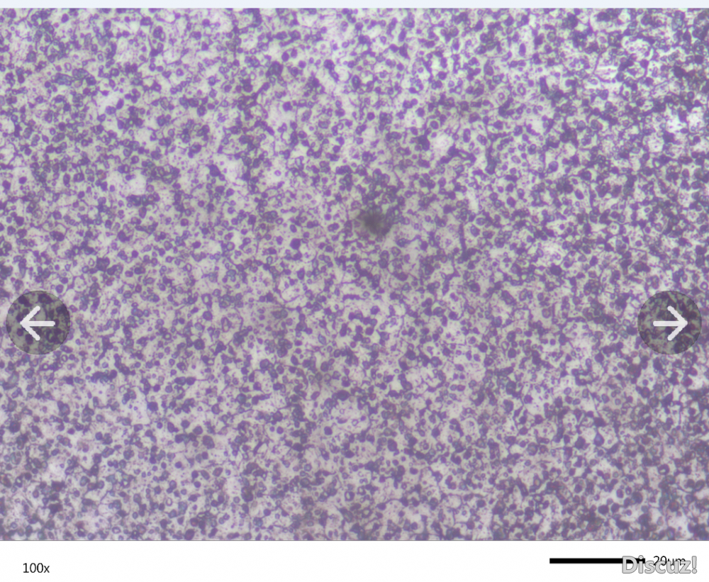

 楼主| 发表于 2022-3-15 19:40:30 | 显示全部楼层
这两个图也是
签到天数: 113 天
182
893
893

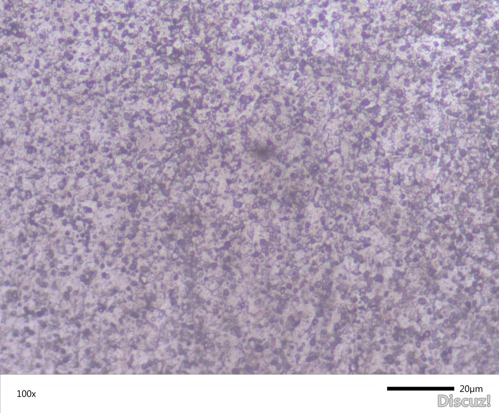

 楼主| 发表于 2022-3-15 19:44:44 | 显示全部楼层
腐蚀的时候很长就变这样了

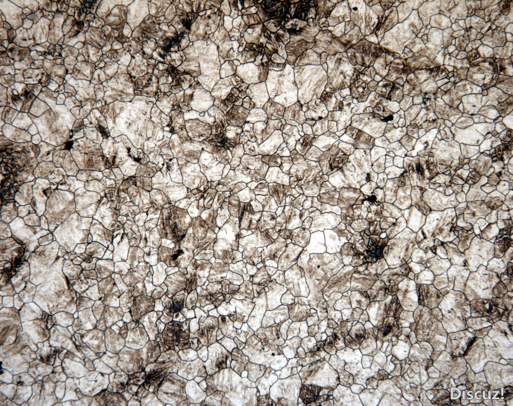

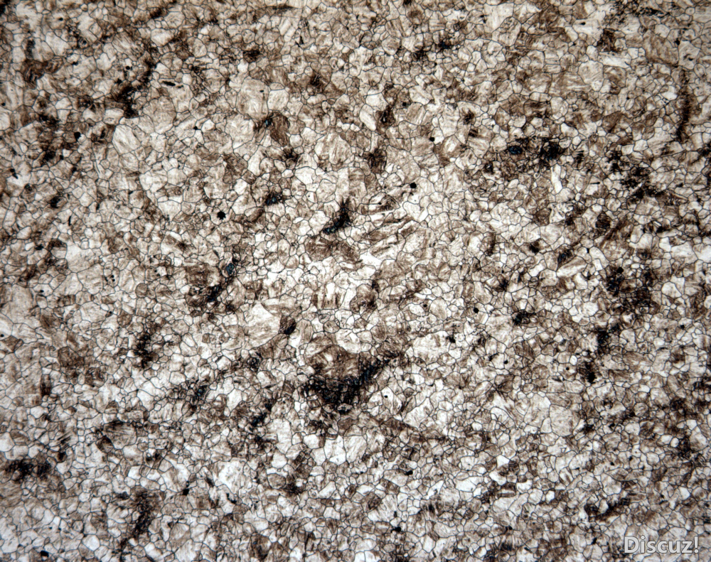

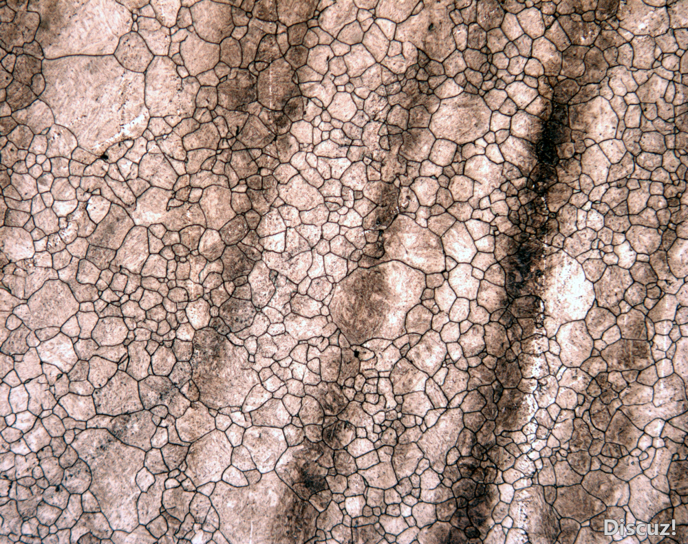

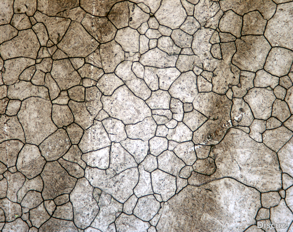

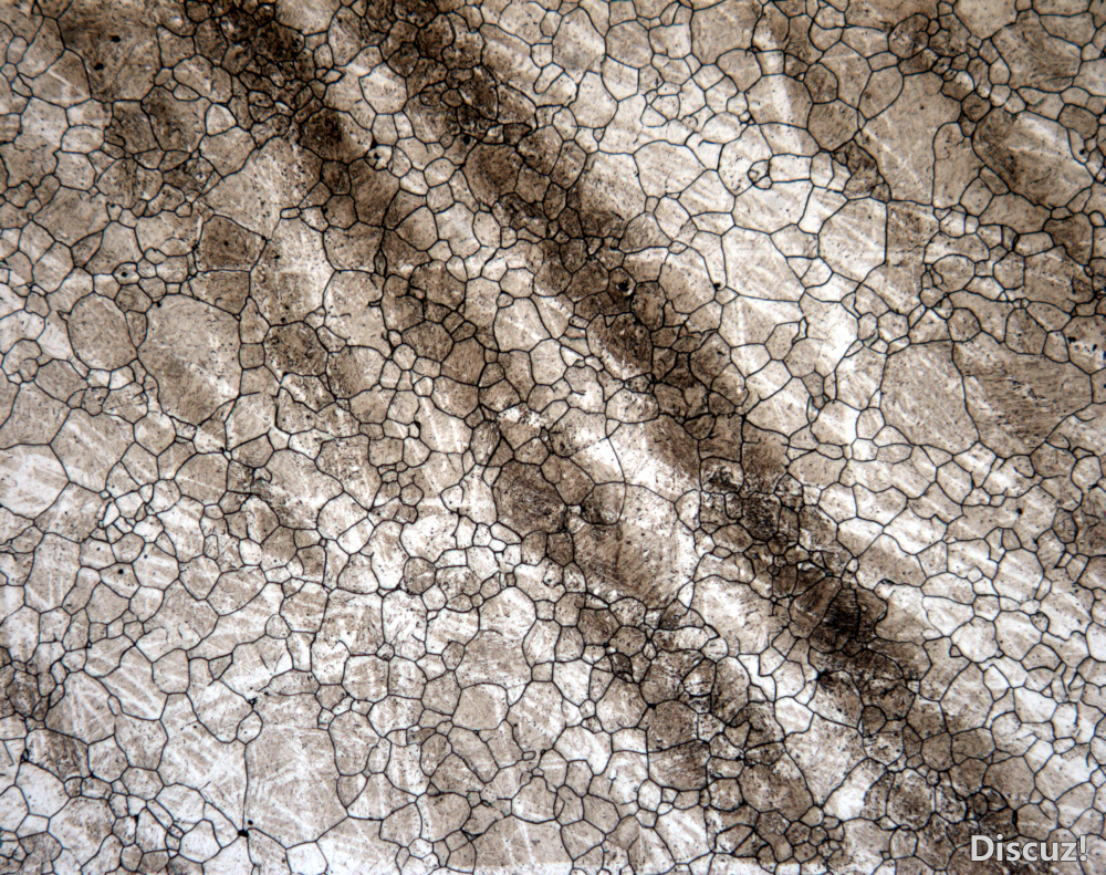

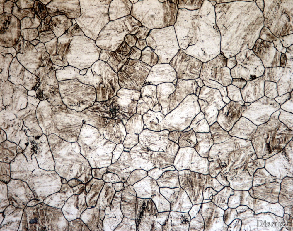

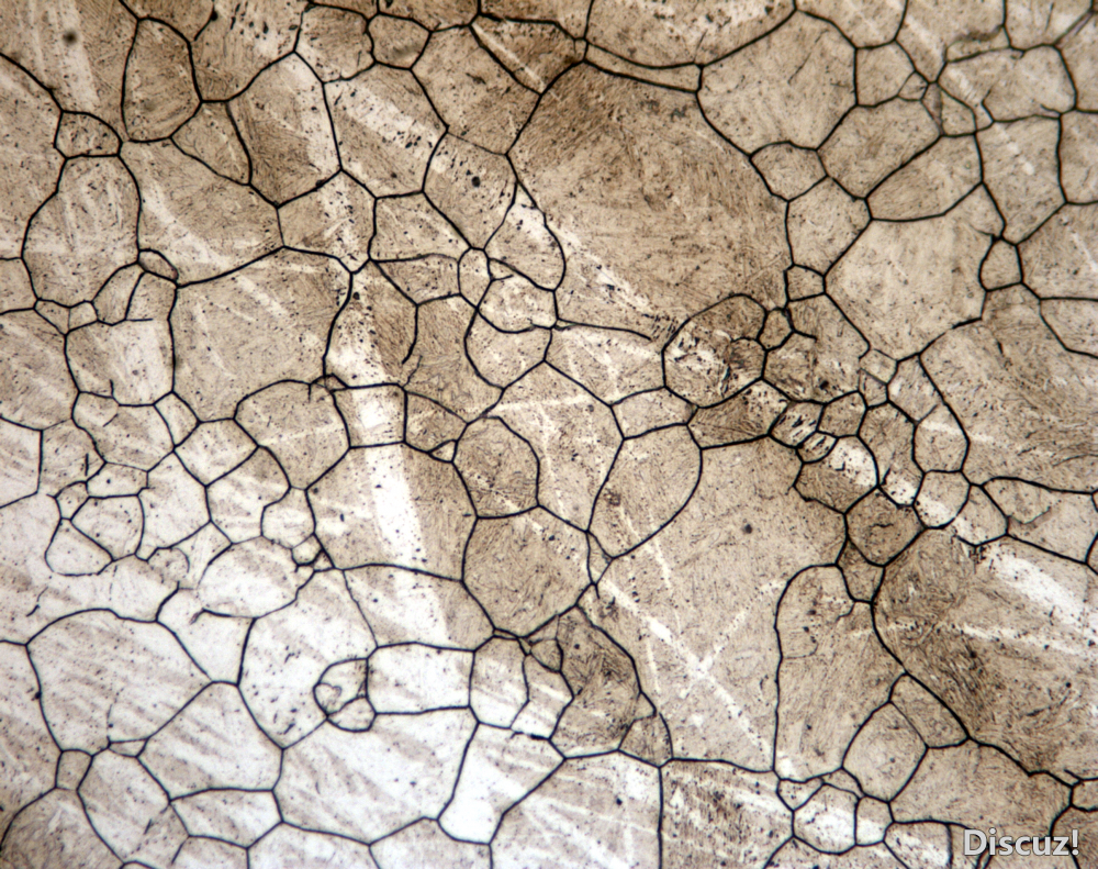

发表于 2022-3-19 07:51:46 | 显示全部楼层
来一点晶粒照片分享一下,这些都是群发的,群主实地制作分享
微信图片_20220319073535.png 微信图片_20220319073543.png 微信图片_20220319073551.png 微信图片_20220319073623.png 微信图片_20220319073630.png 微信图片_20220319073636.png 微信图片_20220319073641.png 微信图片_20220319073647.png 微信图片_20220319073652.png 微信图片_20220319073659.png

 楼主| 发表于 2022-3-20 12:10:37 | 显示全部楼层
哇!厉害,开眼界。

发表于 2022-5-6 08:44:17 | 显示全部楼层
这个有点厉害啊

发表于 2022-5-6 13:14:38 | 显示全部楼层
fehwu 发表于 2022-5-6 08:44
这个有点厉害啊
专业群的,一群专业的人,造就了各种典型的图片

发表于 2022-5-30 11:11:14 | 显示全部楼层
之前做晶粒度,腐蚀过了,歪打正着,轻轻抛一下,再看看就可能出现了
