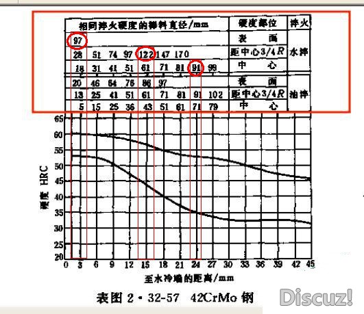

如何看端淬曲线,如照片42CrMo淬透性曲线,下方的曲线部分表示各距离的硬度范围;上方的(标注的红色部分)如何看,如水淬中:①直径97mm棒料表面的硬度,可以参考距水冷端3mm处的硬度?②直径122mm的棒料的3/4R处的硬度,可以参考距水冷端15mm处的硬度?③直径91mm的棒料的中心处,可以参考距水冷端24mm处的硬度?这样理解是否正确,做淬透性试验试样的标准尺寸是怎么样的?

①直径97mm棒料水淬表面的硬度,相当于直径28mm棒料水淬距中心3/4R处的硬度,相当于直径18mm棒料水淬中心处的硬度,相当于直径20mm棒料油淬表面的硬度,相当于直径13mm棒料油淬距中心3/4R处的硬度,相当于直径5mm棒料油淬中心处的硬度,也相当于端淬试验距水冷端3mm处的硬度。

②直径122mm的棒料水淬距中心3/4R处的硬度相当于直径61mm棒料水淬中心处的硬度,相当于直径86mm棒料油淬表面的硬度,相当于直径61mm棒料油淬距中心3/4R处的硬度,相当于直径43mm棒料油淬中心处的硬度,也相当于端淬试验距水冷端15mm处的硬度。

③直径91mm的棒料水淬中心处的硬度,相当于直径91mm棒料油淬距中心3/4R处的硬度,相当于直径71mm棒料油淬中心处的硬度,也相当于端淬试验距水冷端24mm处的硬度。

标准尺寸的端淬试样(Φ25mm×100mm)奥氏体化后,在专用设备上对其一端面喷水冷却,后沿轴线方向的测出硬度-距水冷端距离的关系曲线的试验方法,是测定钢的淬透性的方法之一 。
