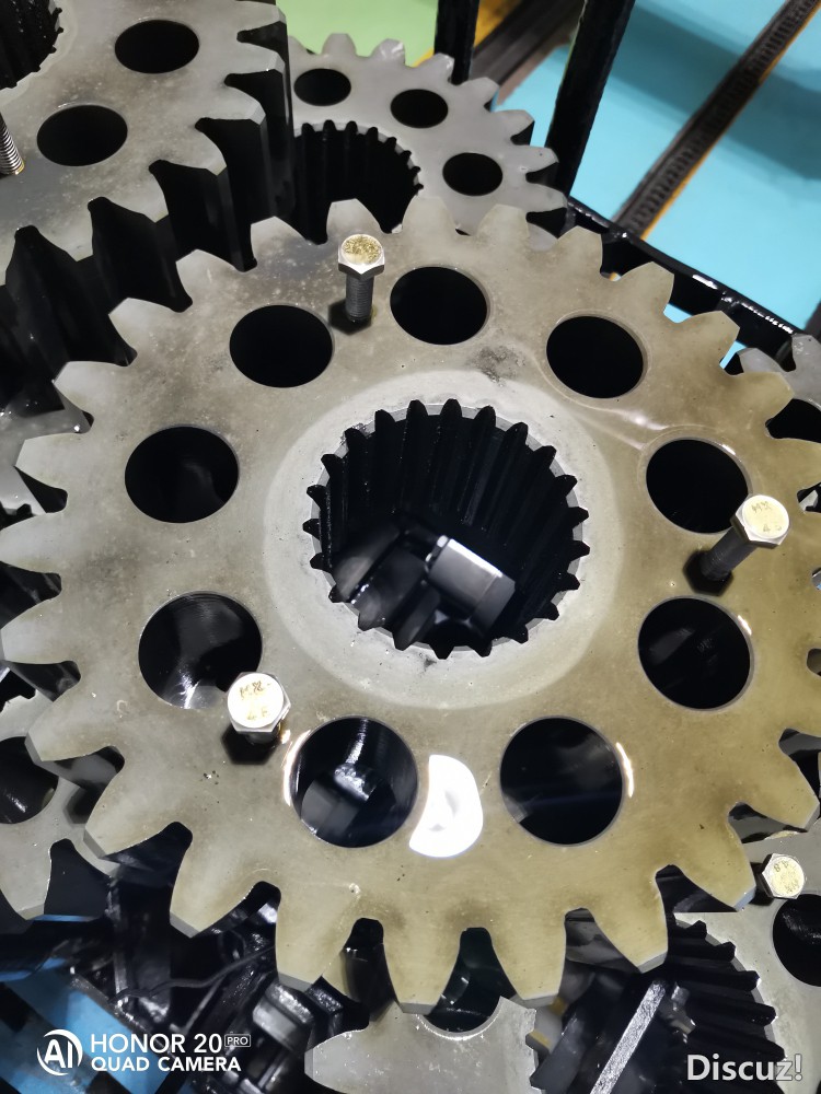

平面齿轮(附图)内部是花键要求涂防渗剂,结果渗碳淬火后内孔四周有一圈变颜色(只有内部花键涂防渗剂,平面端是没有防渗剂的),考虑可能是花键涂防渗剂的影响,但是怎么会影响到平面端就想不通了,求指点迷津

一般是加热后涂料膨胀溢出导致。

加热后防渗涂料往下渗还能想的通,关键是两侧都有,这个是在上面一圈
