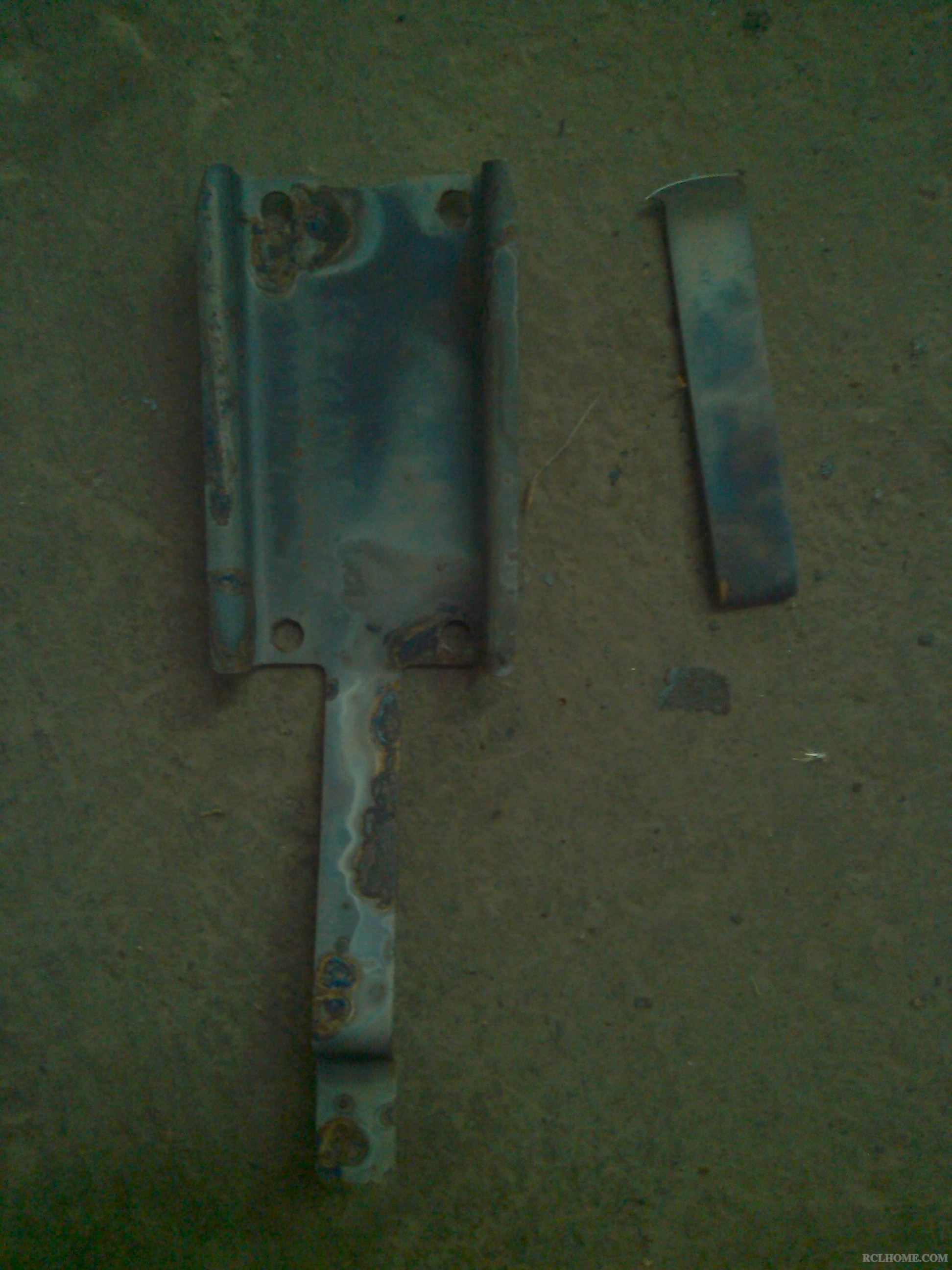

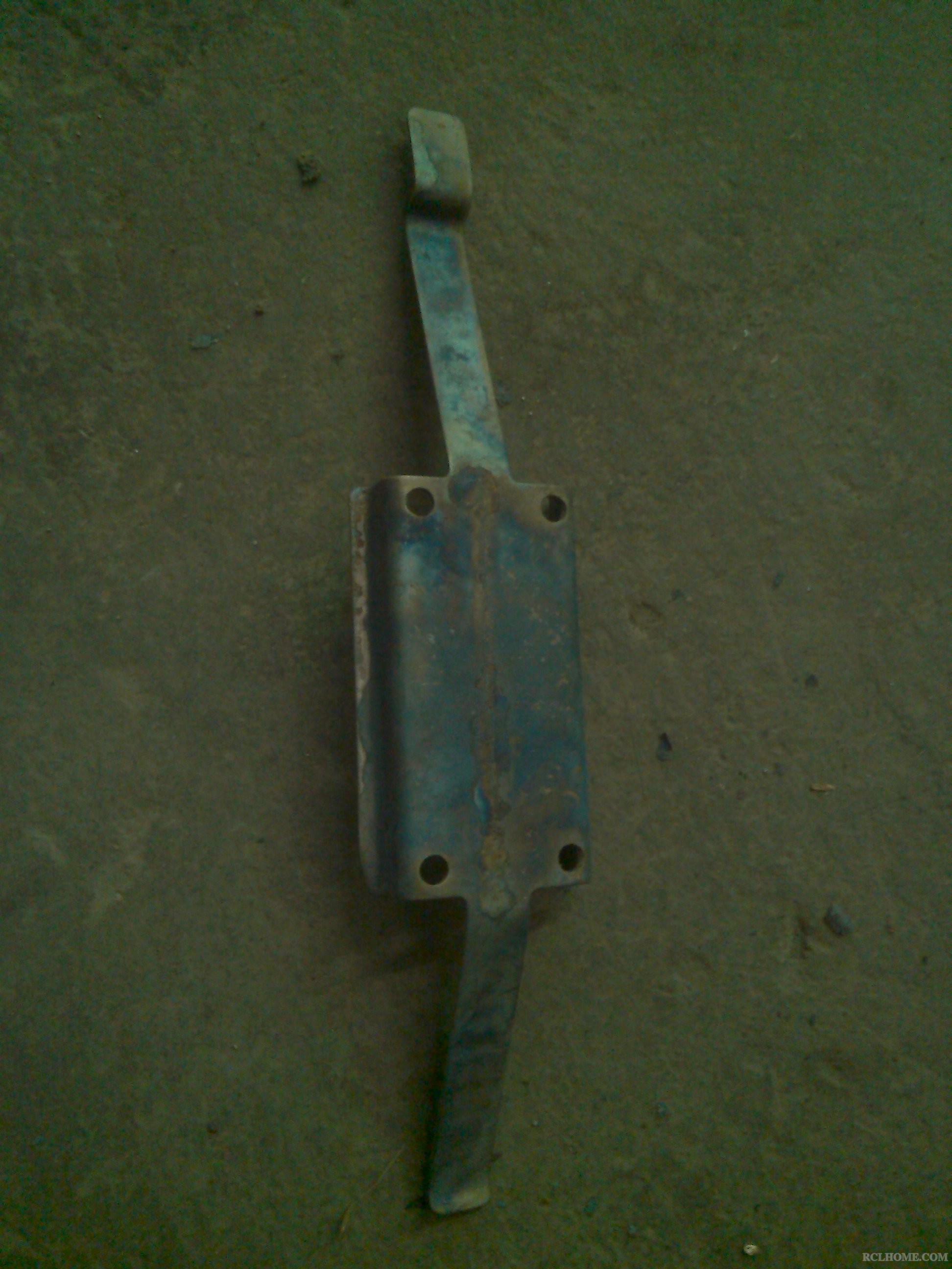

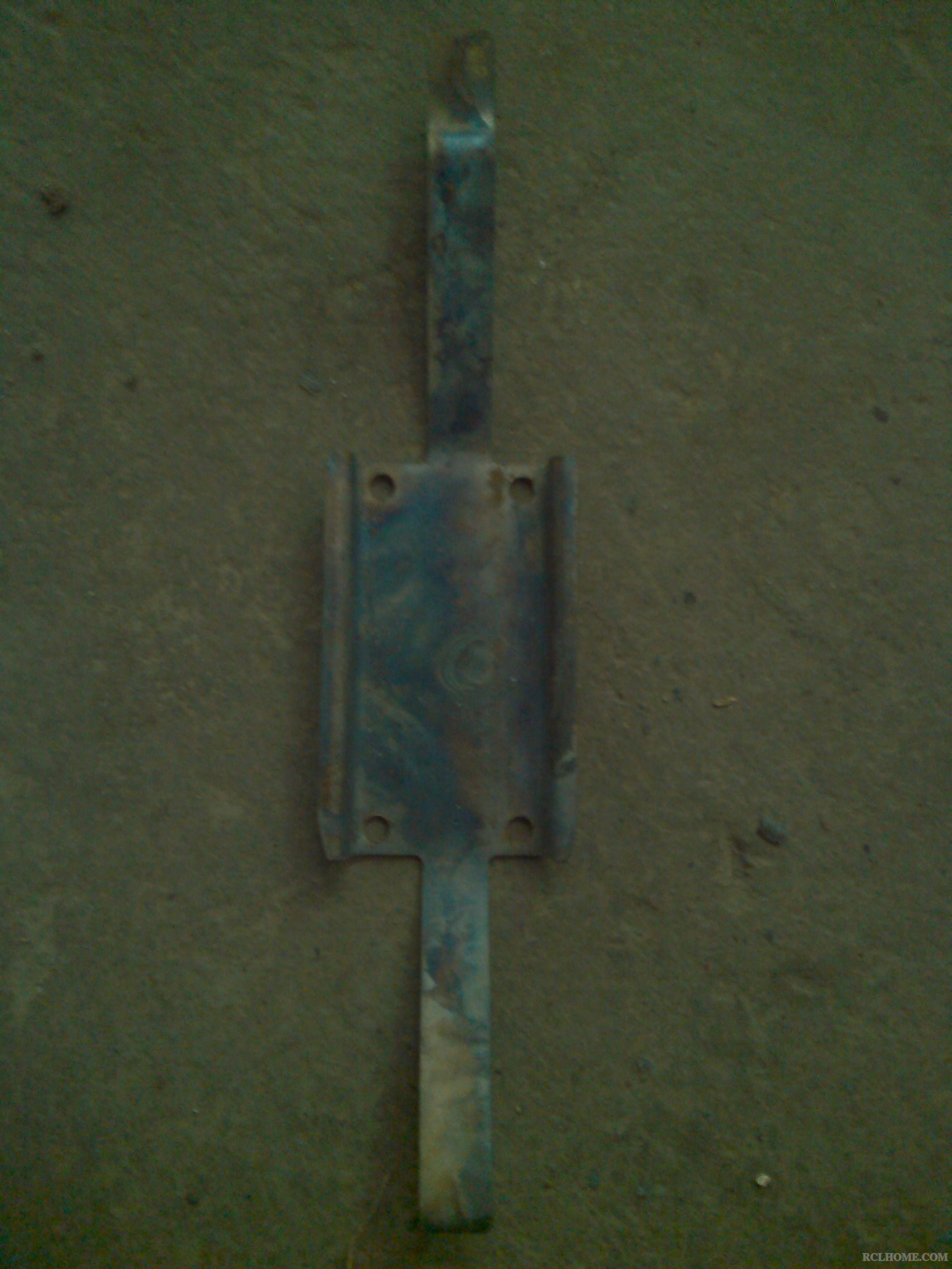

现有弹簧片如图,材料65Mn弹簧钢,1、热处理采用810°   盐水冷却(比较危险,容易淬裂)  之后采用480°回火。   问题出现为:发现有弹性不足,用手掰一下,就发生变形,我怀疑淬火效果不好!
2、热处理采用810°   盐水冷却(比较危险,容易淬裂)  之后采用250°回火。  问题出现为: 如图出现断裂现象,怀疑为回火温度和时间不合适!应该提高回火温度和时间
3、 热处理采用810°    油冷   采用300°回。  问题出现为:发现有弹性不足,用手掰一下,就发生变形,我怀疑淬火效果不好!
求教大家,关于弹簧片的热处理是否合格规范或者合理的建议!采用箱式电阻炉淬火,有什么好的工装也可以介绍介绍!!谢谢大家了
热处理之后的弹簧片
热处理之后的弹簧片
热处理后锻炼的弹簧片
热处理后锻炼的弹簧片

发表于 2013-11-8 07:43:09 来自手机 | 显示全部楼层
看不到图片,蒙一下。
1 箱炉加热,表面的脱碳或者增碳问题。
2 貌似淬火温度选择偏。
3 貌似此钢假如选择高疲劳性大概用480左右回火,回后硬度约45-47HRC
高弹性用460左右。
或许用280左右回,对于很薄件似乎可以,同时采用箱式炉或许存在不足,假如氨气保护,控制装炉量,或许可行。
个人意见,不足为凭。

发表于 2013-11-8 08:45:17 | 显示全部楼层
根据楼主提供的信息,分析可能有如下原因:
      1. 加热设备无保护气氛,脱碳严重;
      2. 淬火温度偏低,从加热炉出炉到淬入水中的转移时间相对较长,导致产品实际淬火温度更低,淬火硬度未达到应有的高度,所以,无论采用480°C回火,还是300°C回火,它的弹性度不足。
      3. 楼主为什么么不提供淬火后的硬度和不同回火温度回火后的硬度?      4. 根据楼主提供产品照片,该产品淬水是不适当的。我分析,之所以选择水淬,可能是因为加热和淬火条件均不具备,所以淬油硬度更低,甚至根本淬不硬,弹性就无从谈起了

您好,这个来料也没有提出什么技术要求!现在只能是用手掰的!

这个是采用箱式电阻炉加热的,脱碳可能发生的,现在就是这个不太均匀,并且来那个比较大,工装没法做!有软的有硬的

老师您好,这个工件比较薄,无法测试硬度!只能通过手掰判断它是否合格!来料也没有提供什么技术要求之类的!油冷确实是出现不均匀的情况比较严重,水冷相对能好点!
