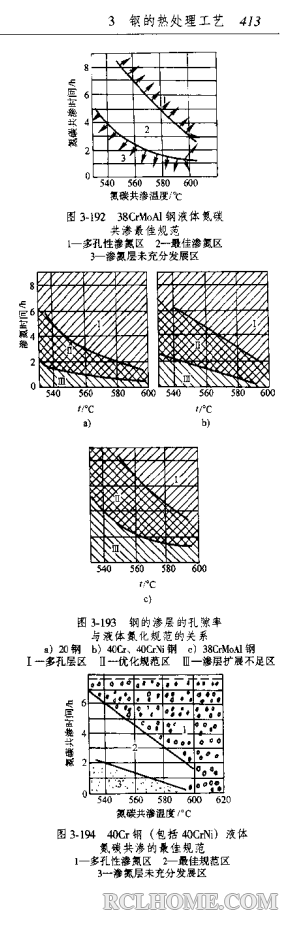

        硬氮化设备可用于做软氮化的。另外,气体氮化要比盐浴氮化变形更易控制。
       42CrMo盐浴氮化要做到0.20~0.25不是什么问题,但要突破0.30,那就比较困难,而且盐浴氮化的温度和时间范围都很窄的,稍微超过,就会引起严重的疏松。
