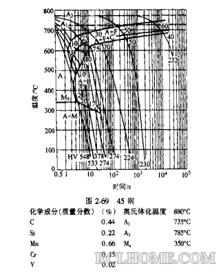

发表于 2013-11-20 10:19:43 | 显示全部楼层
      看看这个45#钢的CCT图,自己查一查

我想问一下 横坐标 是不是应该是(log),,比如说 10的平方对应2秒

       横坐标的单位就是秒,10的平方秒就是100秒。

    liufei同学:既然你是做实验,是否采用的是标准试样?是否采用常规的淬火加热温度?冷却介质及其温度是多少?如果都是所谓“标准”的,按杨工提供的CCT图计算一下就得到了淬火临界冷却速度。但你的条件要求淬火成全部马氏体。这与45钢在不同介质中的淬火临界直径有关,即一定要根据你所选择的冷却介质确定试样直径。比如,直径2mm和直径20mm的试样淬火后获得全部马氏体的临界冷却速度是不一样的。
