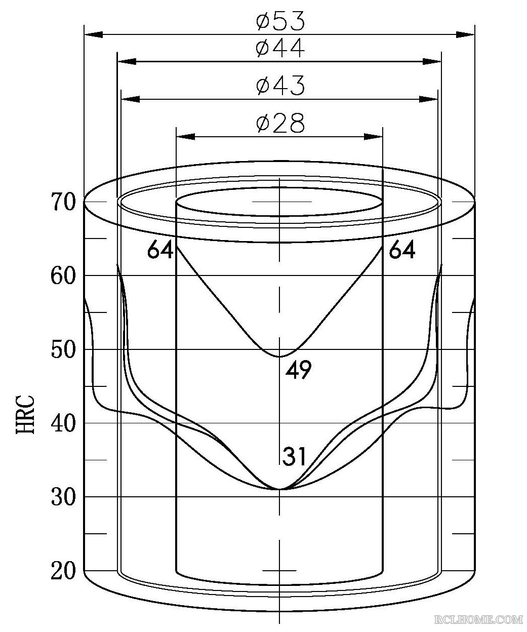

孤鸿踏雪在《惭愧,GCr15淬火出了鬼》:http://www.rclhome.com/forum.php?mod=viewthread&tid=760&fromuid=58
(出处: 热处理之家)一文中的故事,我提供一下GCr15的淬硬层硬度分布曲线。

淬火介质是普通油。
忘记交代了。

这个是GCr15吗?这个图应该取个什么名字?
发表于 2013-1-14 18:15:43 | 显示全部楼层
楼主的做法估计实现不了,普通淬火油承担不了这个重任。
理想状态下是这个样子,你没有考虑到的因素之一 —— 质量效应,对这个结果有着极大的影响。
发表于 2013-1-14 19:25:34 | 显示全部楼层
汪工这个图的淬火介质是什么?
 楼主| 发表于 2013-1-14 22:12:47 | 显示全部楼层
microsoft 发表于 2013-1-14 19:25
汪工这个图的淬火介质是什么?
是淬火油。估计加热时间还是有问题。
发表于 2013-1-14 22:37:25 | 显示全部楼层
如果外部冷却介质的冷速恒定的话你这个结果是可以参照的,但实际不是。
冷却后表面的硬度达不到这么高的,除非你提高淬火温度。
发表于 2013-1-15 12:22:17 | 显示全部楼层
Wangqinghua196 发表于 2013-1-14 22:12
是淬火油。估计加热时间还是有问题。
外径53的,油淬外表面应该淬不到HRC57
 楼主| 发表于 2013-1-15 12:49:56 | 显示全部楼层
外圆面58、56.5、56HRC.
厉害,肯定是超速油  发表于 2013-1-15 13:01
 楼主| 发表于 2013-1-15 13:28:27 | 显示全部楼层
Wangqinghua196 发表于 2013-1-15 12:49
外圆面58、56.5、56HRC.
层很薄!
