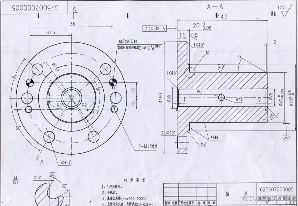

           如题,可以广泛地进行一次探讨:1. 选材和技术要求是否合理?
                                                        2. 如果顾客坚持图纸要求的材料和技术要求,热处理是否有一定难度?难度在什么地方?最容易出问题的是哪个(哪些)地方?
                                                        3. 如果材料不该,也不进行感应加热淬火,改为普通淬火(因为没有硬化层要求,为普通淬火提供了可能)是否可行?

发表于 2013-12-2 14:35:39 | 显示全部楼层
什么材料的?
 楼主| 发表于 2013-12-2 15:11:44 | 显示全部楼层
         惭愧,标题栏被截去一部分,未显示出来。原图选材为60#碳素钢
发表于 2013-12-2 15:16:44 | 显示全部楼层
不知预处理情况如何,正火处理?
 楼主| 发表于 2013-12-2 15:24:50 | 显示全部楼层
吉祥如意 发表于 2013-12-2 15:16
不知预处理情况如何,正火处理?
        这个可以有——如果你认为有正火的必要,可以正火。
        原图已注明:毛坯为锻件
发表于 2013-12-2 15:29:05 | 显示全部楼层
        原图已注明:毛坯为锻件 ...
锻件直接表面淬火处理不合适。
个人觉得,球化处理比较保险,谁出钱?
 楼主| 发表于 2013-12-2 15:30:51 | 显示全部楼层
吉祥如意 发表于 2013-12-2 15:29
锻件直接表面淬火处理不合适。
个人觉得,球化处理比较保险,谁出钱? ...
        这个小钱不是关键,这个产品的利润空间比较大,谁出这个小钱都不会计较。
发表于 2013-12-2 15:33:56 | 显示全部楼层
孤鸿踏雪 发表于 2013-12-2 15:30
这个小钱不是关键,这个产品的利润空间比较大,谁出这个小钱都不会计较。 ...
硬度要求能否在55~62HRC?比较合理。

 楼主| 发表于 2013-12-2 15:55:26 | 显示全部楼层
        这个没有商量余地。

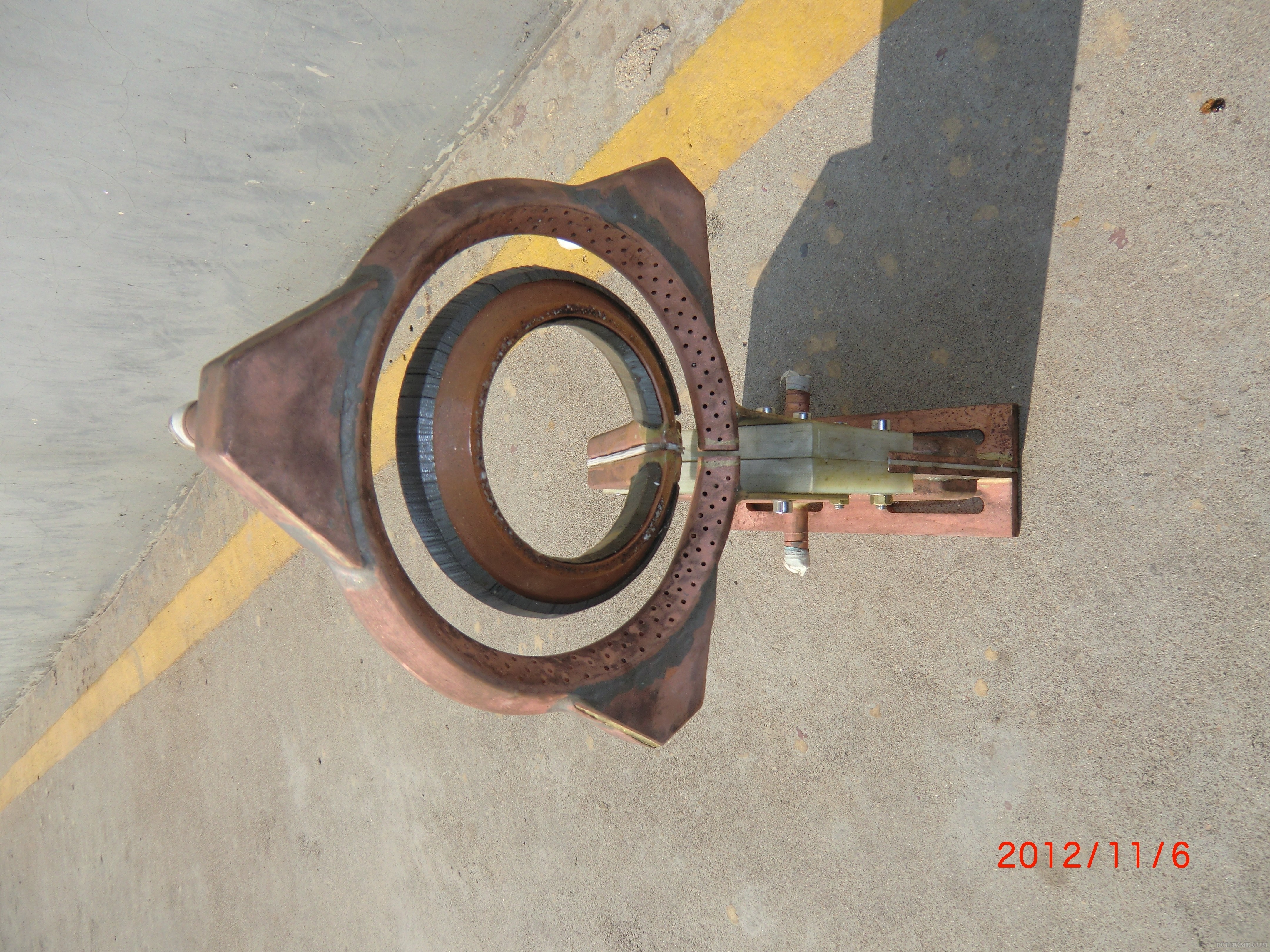

发表于 2013-12-3 19:34:45 | 显示全部楼层
不知杨工用这个感应器如何能保证根部那个截面全部感应上?

发表于 2013-12-3 21:24:26 | 显示全部楼层
根部截面和轴面应该是分两次淬火,假如轴面先淬火,截面淬火时如何保证靠近截面的轴面不被回火?

发表于 2013-12-3 21:25:46 | 显示全部楼层
我觉得做个仿形感应器一次加热会好点

 楼主| 发表于 2013-12-4 07:46:58 | 显示全部楼层
        没问题,完全可以。
 楼主| 发表于 2013-12-4 07:48:50 | 显示全部楼层
DDUP 发表于 2013-12-3 21:24
根部截面和轴面应该是分两次淬火,假如轴面先淬火,截面淬火时如何保证靠近截面的轴面不被回火? ...
         如果分两次淬火,其法兰盘内端面与轴颈表面的淬硬层无法实现连续
 楼主| 发表于 2013-12-4 07:53:06 | 显示全部楼层
DDUP 发表于 2013-12-3 21:25
我觉得做个仿形感应器一次加热会好点
        如果做成仿形感应器,那就需要在我是淬火机床上完成淬火。

 楼主| 发表于 2013-12-5 10:01:38 | 显示全部楼层
shaod 发表于 2013-12-5 08:25
杨工,这个件感应淬火完全可以达到你的技术要求,而且更适合大批量的工业化生产。
感应器我可以制作,但不 ...
      这个感应器我有(18#楼已上传),而且,这个产品我也干的很满意。
       此主题的关键不是感应淬火可不可行的问题,而是探讨这个产品的选材和热处理方案是否最佳?还有没有其他可选的方案问题

 楼主| 发表于 2013-12-12 08:22:58 | 显示全部楼层
meryfain 发表于 2013-12-12 00:17
80有什么问题?达不到硬度?除了淬根部需要专用线圈,头上防脱边以外没什么了吧。60钢好不好买是不懂了 ...
       80没任何问题,前面已经说明,我这个产品中频淬火已经交货两批,没问题的。而且我的感应器就一个连法兰盘内端面和轴颈的外径一次加工,淬硬层从法兰盘内端面到外径连续分布。
