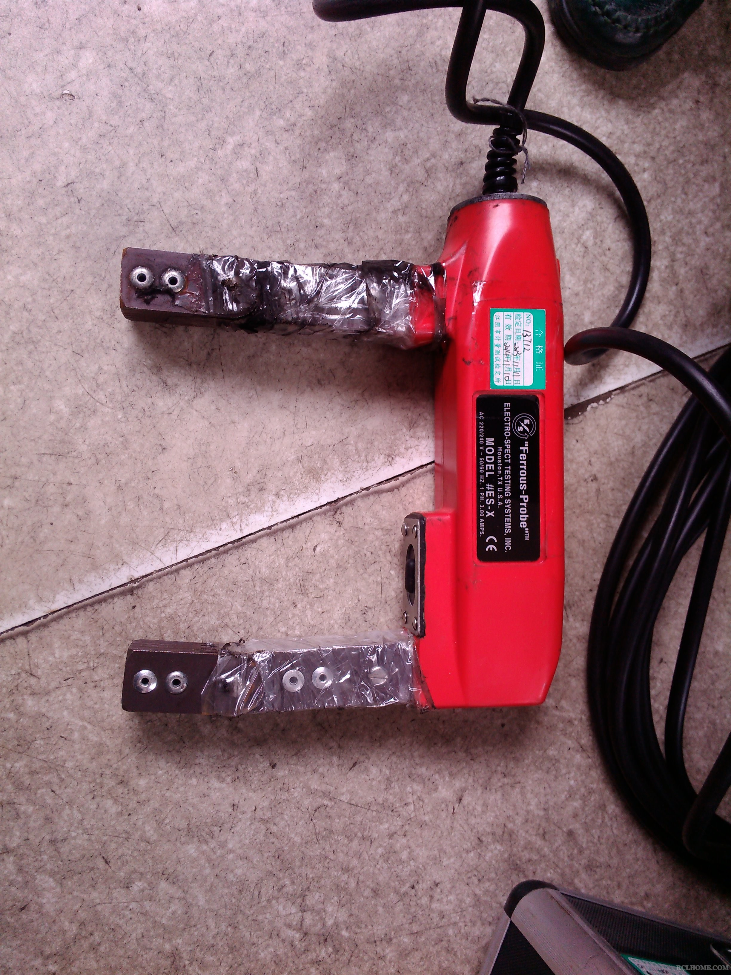

做紧固件的同行请帮忙:采购的高强度螺栓因各种原因出现开裂,为解决这问题想买台无损检测设备。涡流探伤机是否可行,如可行该设备大概参数。谢谢!

如果是表面裂纹不妨使用磁粉探伤

谢谢,前天去试了下手提磁粉探伤机,另外螺栓制造厂的人员说出厂螺栓不可能100%检测裂纹。

这种可以采用整体磁化荧光磁粉检测,很方便,灵敏度也很高。
