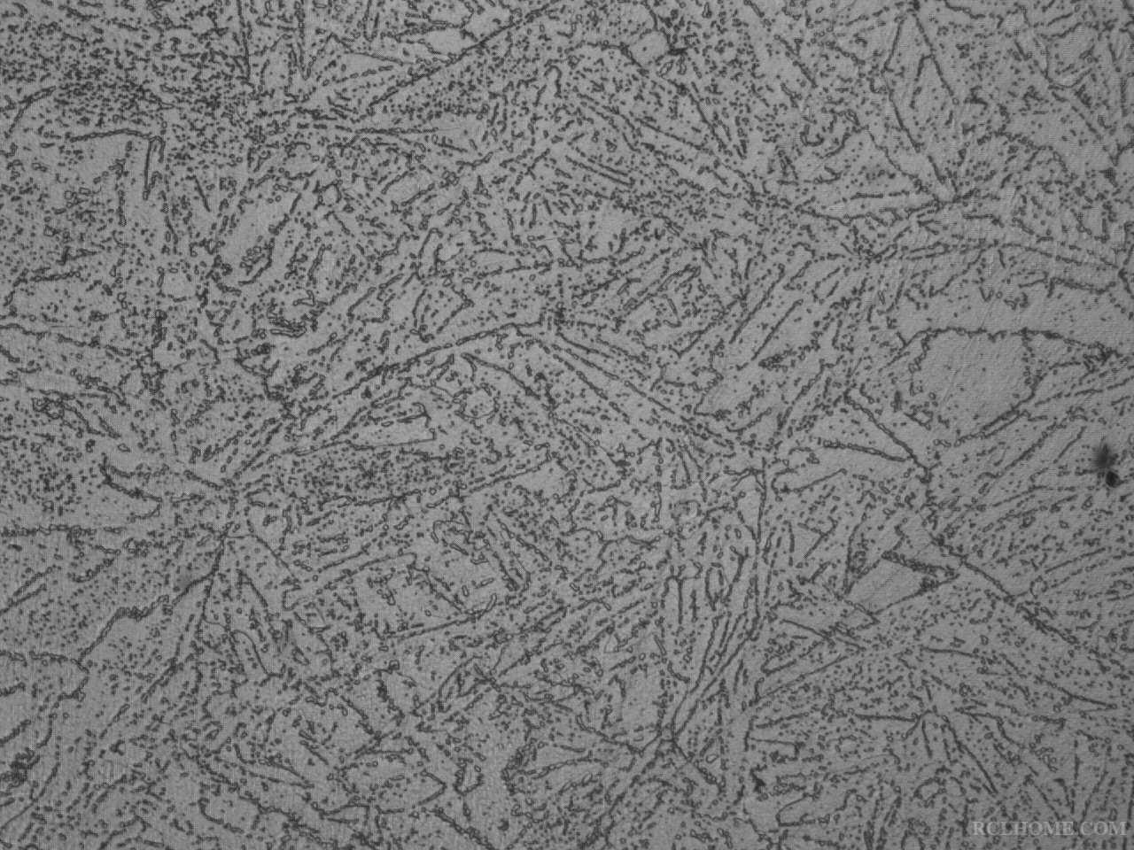

H11的球化退火组织,请大神鉴定下,我给判了组织不合{:soso_e101:}

发表于 2013-12-9 16:19:17 | 显示全部楼层
可判不合格。
发表于 2013-12-9 16:34:13 | 显示全部楼层
汪工,是欠热还是~~~

发表于 2013-12-9 16:57:32 | 显示全部楼层
所以因为 发表于 2013-12-9 16:34
汪工,是欠热还是~~~
链状碳化物网!
发表于 2013-12-10 08:20:54 | 显示全部楼层
这个材料是在什么状态下形成链状碳化物的?
发表于 2013-12-10 14:15:11 | 显示全部楼层
          在球化退火条件下形成的。

发表于 2013-12-10 14:24:15 | 显示全部楼层
所以因为 发表于 2013-12-10 14:21
我没有表达清楚,是问什么原因造成的?
        应该是因为球化不良造成的,也许是因为等温时间不足所致
发表于 2013-12-10 14:38:22 | 显示全部楼层
还有什么原因吗?
发表于 2013-12-10 14:39:57 | 显示全部楼层
           如龟叔所言,奥化不良(欠热)也会影响到球化的最终效果
发表于 2013-12-10 14:41:47 | 显示全部楼层
欠热是我问的
发表于 2013-12-10 14:43:36 | 显示全部楼层
   影响球化质量的因素
   加热温度的选择,是能否获得完全球化组织的关键因素。加热温度适当,则既能保证原来的片状珠光体消失,又能保留一部分未完全溶于奥氏体的碳化物,形成较为粗大的颗粒状碳化物,若加热温度稍高或稍低于正常温度,则会形成过热或欠热组织,不能形成正常的球化组织。实践证明:加热时,剩余碳化物微粒越多,越易球化。
   由此可见,钢的化学成分也是影响球化质量的一个重要因素。如碳素工具钢中的T10A~T13A相对于T7A~T9A较易于球化;含有Cr 、Mo、W、Ti、V等强碳化物形成元素的合金工具钢和滚动轴承钢,在加热时,其合金渗碳体或碳化物比较稳定难溶,当加热温度略高于Ac1时,奥氏体也较为不均匀,这就易于获得良好的球化条件,故这些钢种球化退火的加热温度范围较宽,球化退火温度常选择在A1~Acm之间。而对于近共析成分的钢种,由于其A1和Acm趋于合并,其球化退火温度范围特别窄,如T8A、T9A只限于740~750℃,而远离共析成分的钢如T10A~T13A就稍宽一些为750~780℃,易于控制。
   冷却速度是影响球化效果的又一因素。冷却速度的大小直接影响到粒状碳化物的颗粒大小和均匀性,当加热温度一定时,冷却速度越小,奥氏体向珠光体转变时在高温区经历时间越长,析出的碳化物进行扩散、聚集的时间就会越充分,形成的碳化物颗粒就越大而且均匀;反之,就会得到硬度偏高的细粒状组织,对切削加工不利。
   此外,钢的原始组织状态将直接影响球化的质量和效果。具有细薄珠光体、细小碳化物并均匀分布的正火或淬火组织以及经冷加工变形的组织,最易于球化。若原始组织有网状渗碳体,将很难球化,必须先正火消除网状组织再进行球化退火,才能取得良好的效果。
发表于 2013-12-10 15:08:00 | 显示全部楼层
我想可能是原始组织有网状渗碳体引起的。
孤鸿踏雪 + 5 有道理!
发表于 2013-12-10 15:15:28 | 显示全部楼层
所以因为 发表于 2013-12-10 15:08
我想可能是原始组织有网状渗碳体引起的。
       但如果原始组织有网状碳化物,在球退前未经先正火除网?球退后,网状碳化物能溶解呈链状吗?
发表于 2013-12-10 15:19:26 | 显示全部楼层
孤鸿踏雪 发表于 2013-12-10 15:15
但如果原始组织有网状碳化物,在球退前未经先正火除网?球退后,网状碳化物能溶解呈链状吗? ...
应该是球退前未经过正火处理消除网状。
