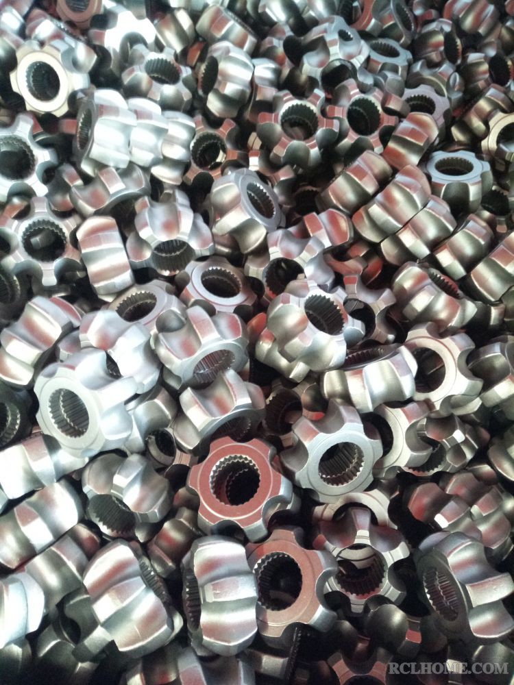

淬火油(网带炉用)在用了一年左右做出来的工件光亮不好带黄斑,这是什么原因?

楼主做什么工件光亮性不好!有不一定是油的问题!

有没有不溶性灰份不合格的可能?需沉淀或过滤处理。

好的淬火油配方是不需要光亮剂,主要靠添加剂的相互配伍和基础油质量决定,使用光亮剂,犹如吃“伟哥”,当时很厉害,但不能长期保持它的稳定性。国产淬火油喜欢用光亮剂,但光亮性难以持久。

能传个图片吗。

油池要清理,油要过滤处理!

可以上个图么?去你那儿看看是否方便?

星型套是什么材料。用网带炉干。一般都是低碳钢所制,需要渗碳处理,网带炉有难度的
