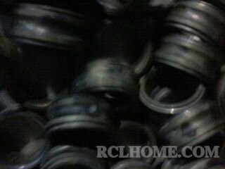

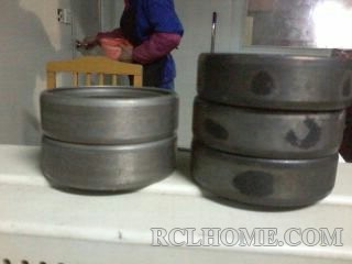

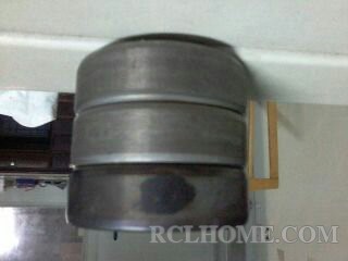

发表于 2013-12-14 15:04:44 | 显示全部楼层
三张图中的几种色斑都很典型。
前面两张图中的色斑性质是一样的。
请上传一张第三张图中的内圈经清洗后再淬火的图片。

发表于 2013-12-14 21:55:54 | 显示全部楼层
看看炉膛积灰多不多,烧一下会,同时检查油中炭杂质多不多。后清洗彻不彻底也要考虑的。

发表于 2013-12-16 12:09:45 | 显示全部楼层
回火人 发表于 2013-12-16 08:08
有高工,轴承热处理问题通吃!我刚请教他,这是炉内气氛碳势过高或不均匀,甲醇裂解后生成碳聚集在工件相 ...
“热处理老宋”真会讲话。
  在我们最后一次有电话联系之后,才有你的朋友在BBS的一个发帖(见截图1),过了两天楼主才发这个图片呢(见截图2)!何来的“我刚请教他”这一句托词呢。,老宋不仅做事真诚,讲话也忒真诚的。
楼主第三张图中的内圈经清洗后再淬火的 ,外观颜色不是你所认为的那个样子。
