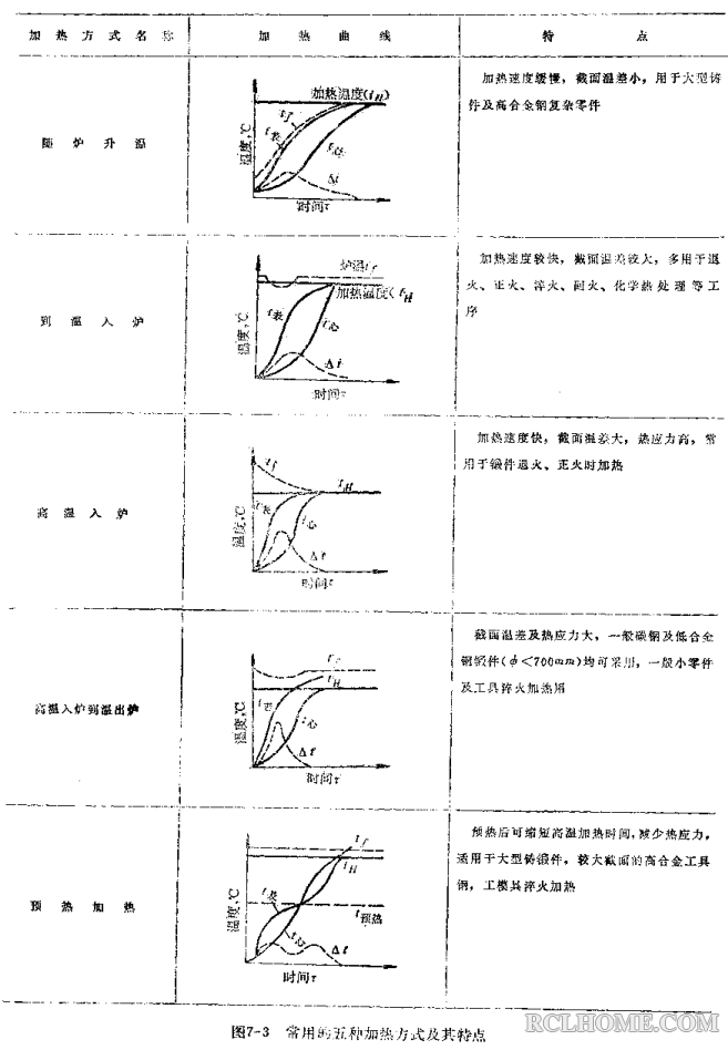

装炉温度带有没有一个量化的过程求指教!
发表于 2013-12-17 11:34:30 | 显示全部楼层
           建议楼主看看这个

谢谢!我已经看过了,受益匪浅!

最常用的是那种?
