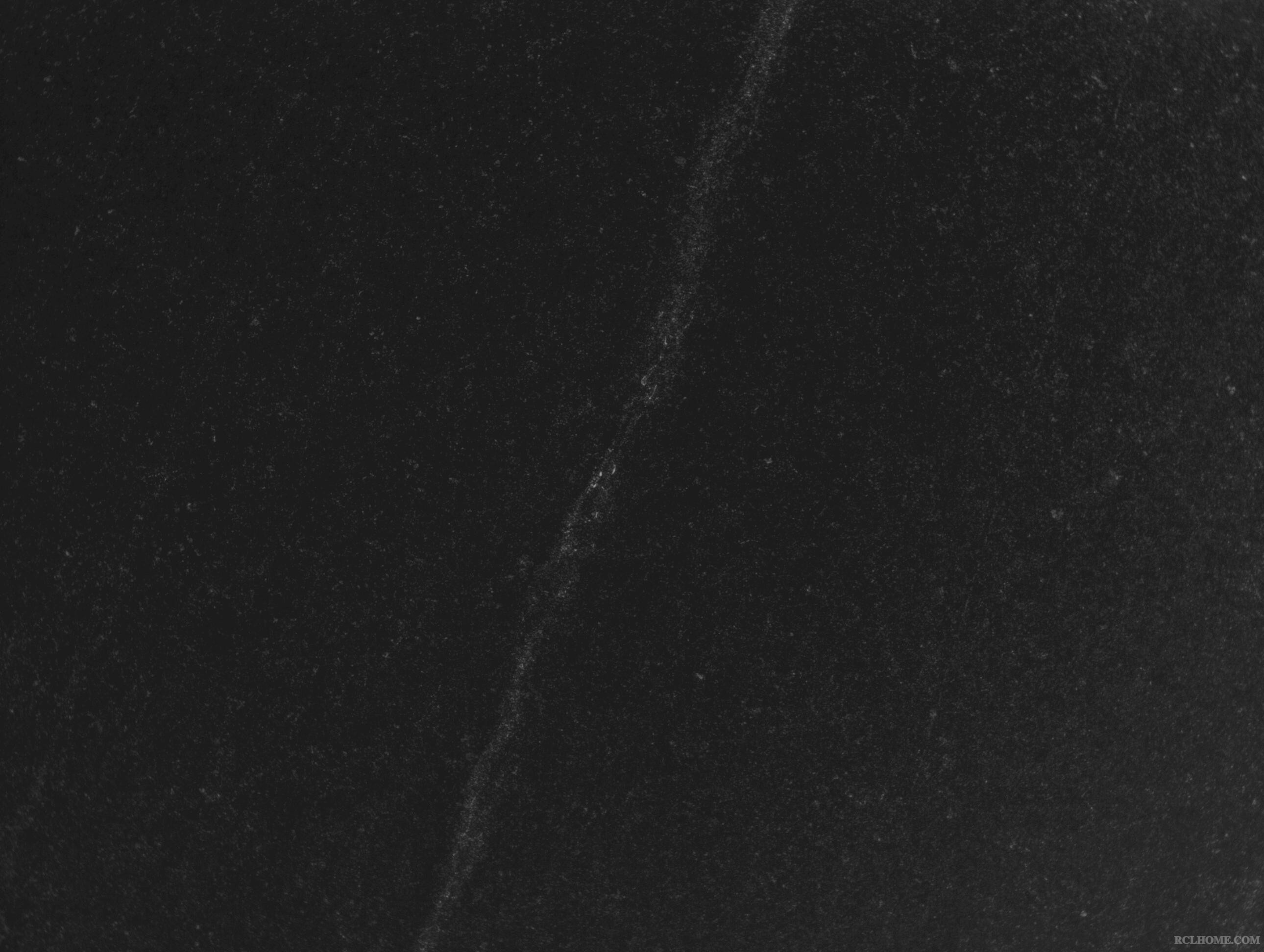

GCr15带状组织,100倍的,请问带状应该评几级
签到天数: 11 天
18
74
74
发表于 2013-12-30 20:20:48 | 显示全部楼层 |阅读模式
100倍带状组织
100倍带状组织

发表于 2013-12-31 09:48:57 | 显示全部楼层
我们这儿要是在100倍看到就是不合格的,但是我来的时间短  还没见过  不知道楼主这个算不算  感觉‘一条"特别明显 不知是否是制样问题   来个400x的那

 楼主| 发表于 2013-12-31 11:38:40 | 显示全部楼层
不是吧,这么严,这可是两火的啊

发表于 2013-12-31 12:43:01 | 显示全部楼层
dongzhanli 发表于 2013-12-31 11:38
不是吧,这么严,这可是两火的啊
你们没有自己的评级标准吗?我顺便问下,带状组织严重情况不同对应着会对性能有怎样的影响?反过来根据性能的要求,来制定相应的标准那

发表于 2013-12-31 19:16:51 | 显示全部楼层
评定碳化物带状要100倍和500倍结合看

 楼主| 发表于 2013-12-31 20:03:06 | 显示全部楼层
稻草人 发表于 2013-12-31 12:43
你们没有自己的评级标准吗?我顺便问下,带状组织严重情况不同对应着会对性能有怎样的影响?反过来根据性 ...
我们现在主要是按照国标图谱判定的

 楼主| 发表于 2013-12-31 20:13:45 | 显示全部楼层
有500的图片怎么老出现上传错误

发表于 2013-12-31 23:13:52 | 显示全部楼层
dongzhanli 发表于 2013-12-31 20:13
有500的图片怎么老出现上传错误
你做成标准标尺,然后按照18254-2002  评定即可

 楼主| 发表于 2014-1-2 20:32:52 | 显示全部楼层
我觉得按照SEP1520也就判到7 .1级,请高手指教。

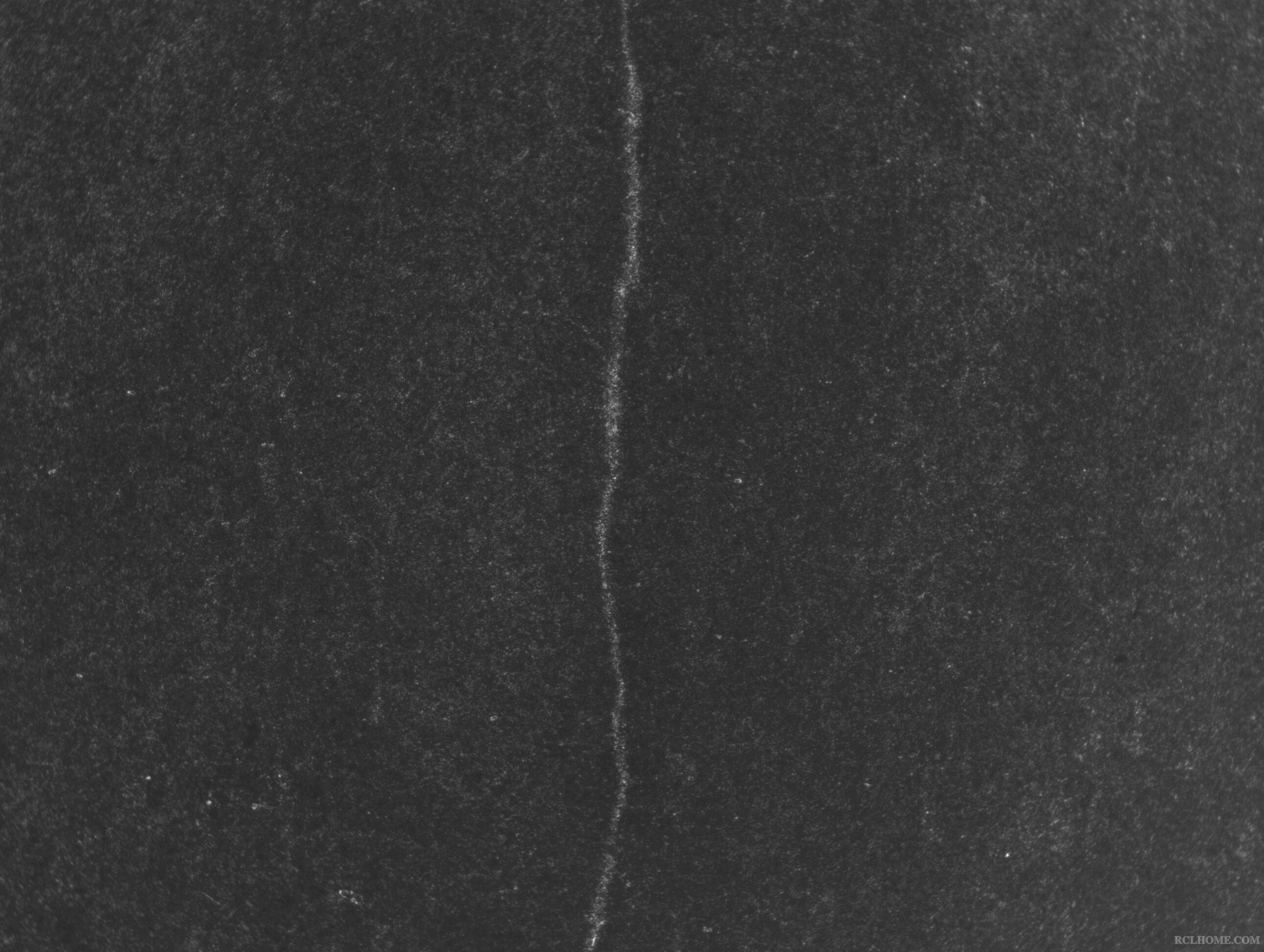

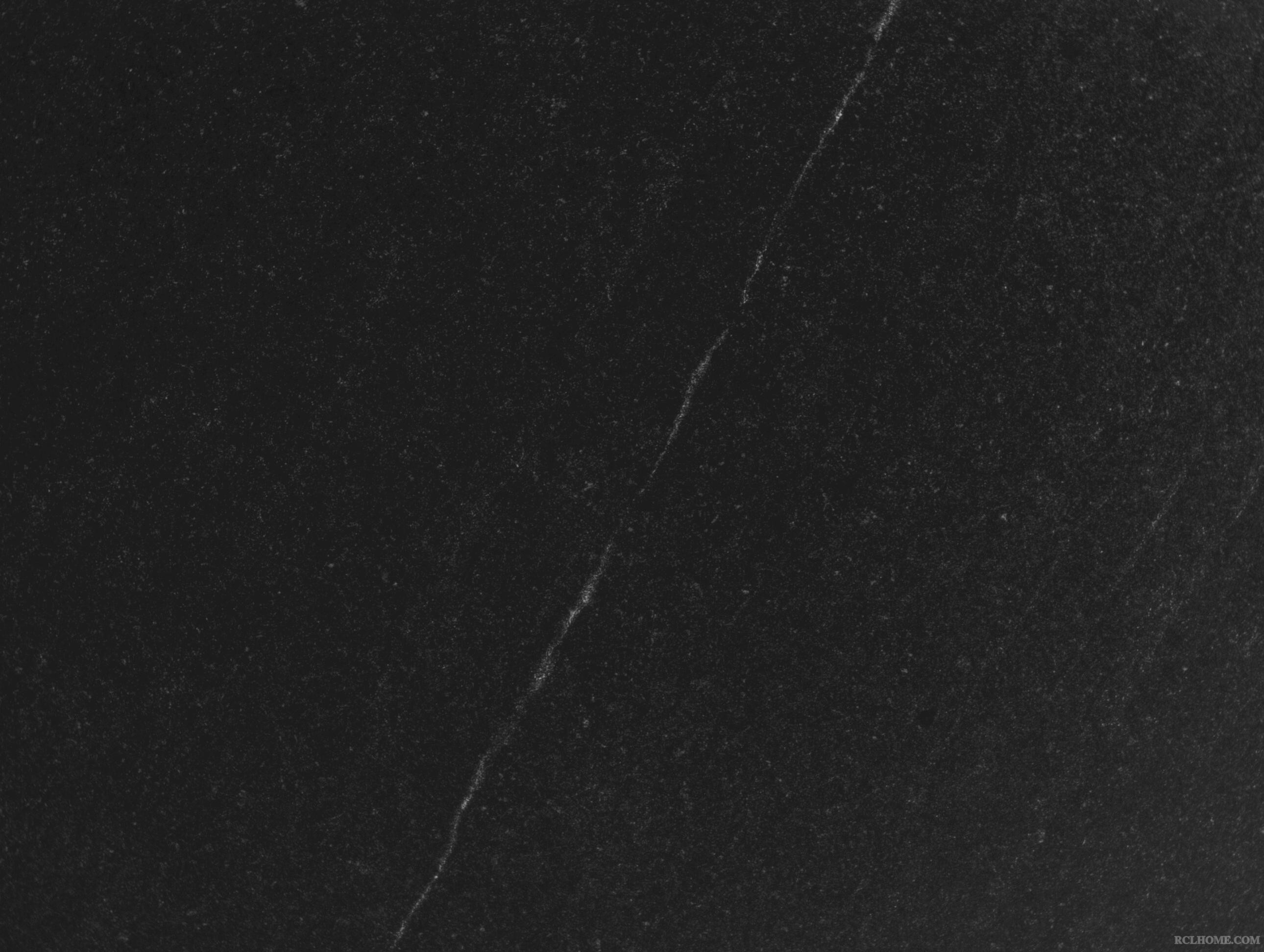

 楼主| 发表于 2014-1-21 21:53:26 | 显示全部楼层
上传一张500倍的,我觉的最多1.5级,请高手指教。
