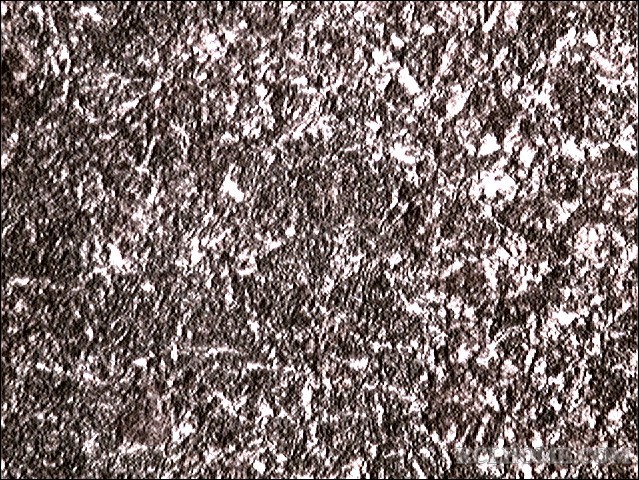

各位老师,不知道此调质组织是否合格,材料为40Mn2。请帮忙分析。

       几何尺寸(有效厚度或直径)多大?芯部硬度检测了吗?铁素体数量太多啊

正常要求是1-4级,楼主的照片能有6级了。

前辈您好,
有效厚度约50mm,芯部硬度23-28HRC 。
供应商提供调质参数为:
860°保温5H,光亮淬火油淬1H,然后高回530°保温8H。
不知前辈能否就保温温度时间等,提供一些建议。
不胜感激。
谢谢!
不知能否提供一份评级标准?

              你这个金相不合格(铁素体严重超标)是因为冷却不足造成的

看看这份标准
GBT13320-2007 《钢质模锻件 金相组织评级图及评定方法》.pdf

这是一个不合格的调质组织,心部铁素体太多了。应该是冷去不足所致。

咋看着像 2 3 级呢。。 不太会看金相

调质的组织是可以了,F不算多。可以放心提供给客户。

可否说明一下零件用途?

合格不合格,一个金相图片怎么能说明问题。
一个30岁的人应聘某公司的甲岗位可能年龄超过了,应聘同一公司的乙岗位可能年龄又不够。

调制金相还可以啊!
