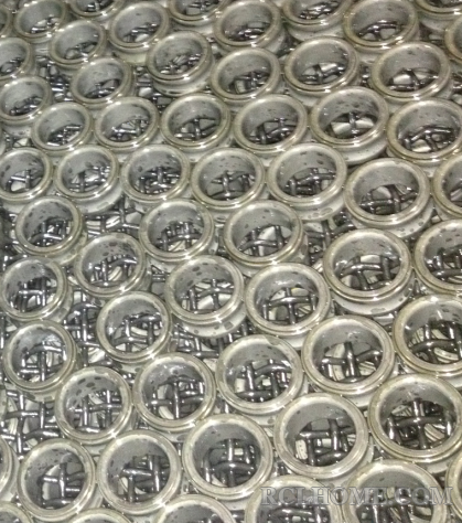

这是我司的碳氮共渗产品,淬火出炉,还未清洗的外观,请各位大侠帮忙分析一下原因,谢谢!

发表于 2014-1-11 09:41:54 | 显示全部楼层
能不能再给几张图片。

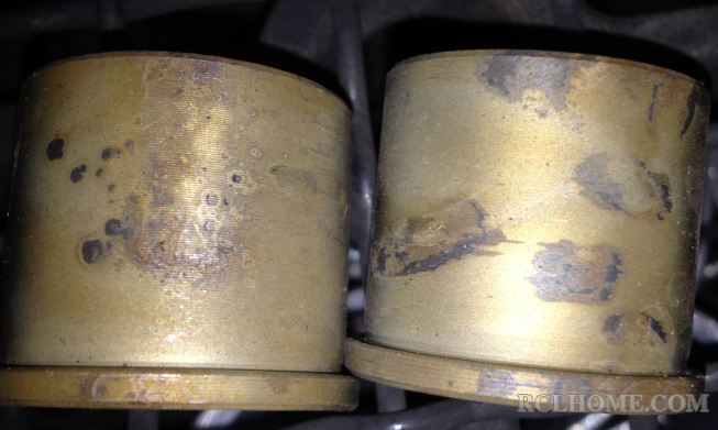

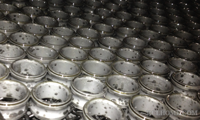

吉祥如意 发表于 2014-1-11 09:41
能不能再给几张图片。
看看这两张,比较暗的是回火的

发表于 2014-1-11 10:55:20 | 显示全部楼层
轴承热处理 发表于 2014-1-11 10:50
看看这两张,比较暗的是回火的
给个特定,我想看看黑斑的细节。

 楼主| 发表于 2014-1-11 11:04:25 | 显示全部楼层
吉祥如意 发表于 2014-1-11 10:55
给个特定,我想看看黑斑的细节。
看看这个

是不是因为油太脏?
发表于 2014-1-11 11:09:23 | 显示全部楼层
是否工件淬火出炉,有些黑斑可以擦掉,有些结痂擦不掉?
签到天数: 62 天
406
406
 楼主| 发表于 2014-1-11 11:12:25 | 显示全部楼层
是的,这种情况是什么原因造成的呢?
发表于 2014-1-11 11:15:45 | 显示全部楼层
轴承热处理 发表于 2014-1-11 11:12
是的,这种情况是什么原因造成的呢?
初步判断是淬火油的问题。这种情况会越来越严重。
