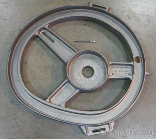

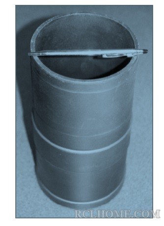

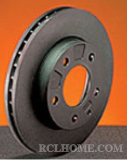

下面是应用的例子,AGI缸套、 AGI凸轮、 AGI刹车盘
                                   AGI缸套
                     AGI凸轮
                      AGI刹车盘
