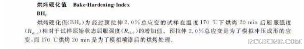

      “烘烤硬化值 (BH2) MPa 不小于 30”什么意思?第一次听说这个概念

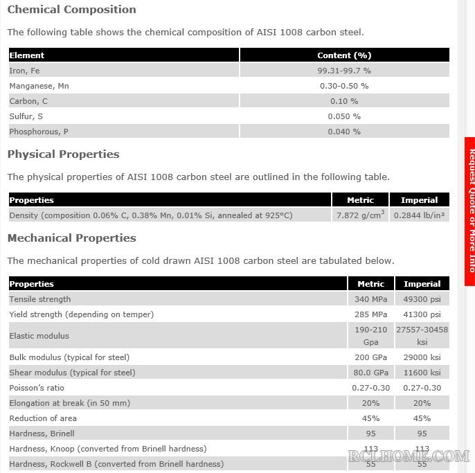

发表于 2014-1-24 13:09:51 | 显示全部楼层
签到天数: 744 天
128
1420
6498
6498

发表于 2014-1-24 13:17:24 | 显示全部楼层
烘烤硬化值 定义。
孤鸿踏雪 + 10 感谢扫盲
