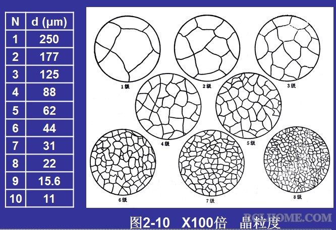

这个怎么看啊?
100微米的晶粒直径能看到吗?
88微米和62微米,肉眼能识别出两者的差异吗?

发表于 2014-2-14 15:21:54 | 显示全部楼层
aaron01 发表于 2014-2-14 15:09
这个怎么看啊?
100微米的晶粒半径能看到吗?
       这个看晶粒度,要突破传统的思维。
      凡做高速钢淬火的,必须要先试淬试样,然后打断试样,直接观察端口大致判断晶粒的粗细,只是定性判断。然后最后确定淬火温度,所以我说”所以因为老兄有丰富的经验)
