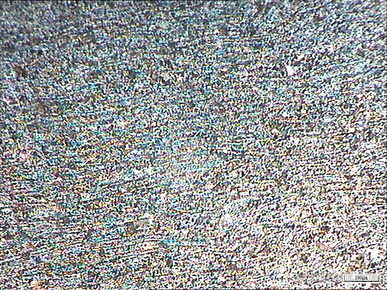

冲击功只有18-30J,要求不小于36J;
屈服强度只有480-515MPa,要求不小于515MPa
这是100倍,组织为铁素体和珠光体,单晶粒比较大,冲击功不合格,屈服强度也不合格。请各位大师指教,是什么原因造成的?急求解答!!!!

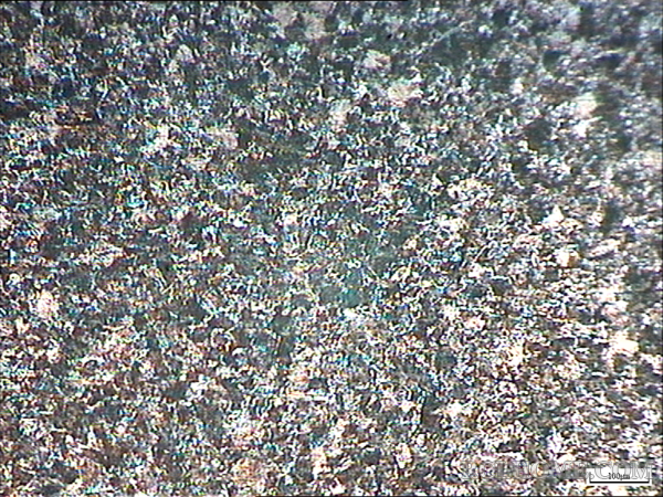

下面一张金相图是另外一个厂家的同种材质,屈服和冲击功均合格,正火工艺相同
我初步判断是材质问题
是自由锻还是模锻啊
他的组织要比你的细小吧

我们无缝钢管
细的多,所以他的拉伸性能和冲击都比较理想,我弄不明白前者为什么组织细化不了。

图片很模糊,但从第一张看出冷却速度应该不够快,网状铁素体很明显了。

 楼主| 发表于 2014-3-9 09:29:27 | 显示全部楼层
他们家坯料正火后风冷都不合格,人家空冷组织都那么的细,性能都合格的。

发表于 2014-3-9 09:38:02 | 显示全部楼层
简单的说来,不同的机组每道次轧制控制的变形量不同,那么单纯的撇开加热温度制度不说,控制轧制的不正常或者说差异性会造成热轧钢管性能的不一致,主要表现在晶粒度不一致。如果我没猜错。这种钢他们用的是在在线正火工艺,OK``问题来了。如炉温度多少?控制时间多少?加热炉温度制度多少?还有有没偷工减料的,也就是更本没入步进炉,还走的轧制控制工艺,即轧制完成时定径前,测试温度利用轧制余温在大冷床时进行强制冷却。
这些不定因素都可能造成差异。

 楼主| 发表于 2014-3-10 14:41:56 | 显示全部楼层
若潮 发表于 2014-3-10 11:25
可能是我眼拙,从金相照片看不出做了正火的迹象。
呵呵,这确实是正火的组织,单从图像上看,晶粒是比较粗大的,而且铁素体沿晶界析出。正是如此其性能和冲击才合格的。我所不明白的是什么原因造成此牌号的晶粒这么容易就粗化。

发表于 2014-3-10 14:44:33 | 显示全部楼层
无缝钢管 发表于 2014-3-10 14:41
呵呵,这确实是正火的组织,单从图像上看,晶粒是比较粗大的,而且铁素体沿晶界析出。正是如此其性能和冲 ...
据我看,这就是热轧组织,没正火。

发表于 2014-3-10 18:57:33 | 显示全部楼层
此钢含有锰这个元素,锰是个容易过热的合金元素,你可以通过适当的降低加热温度,减少保温时间方面试试,另外在高温冷却阶段加速快冷,因为看到先共析铁素体已经沿着原奥氏体晶界成网状析出了,加大高温段冷速有助于减少这个现象。

 楼主| 发表于 2014-3-10 21:01:45 | 显示全部楼层
草原的风 发表于 2014-3-10 18:57
此钢含有锰这个元素,锰是个容易过热的合金元素,你可以通过适当的降低加热温度,减少保温时间方面试试, ...
我从880降到780,20度一档,不是冲击不合格,就是屈服达不到。
