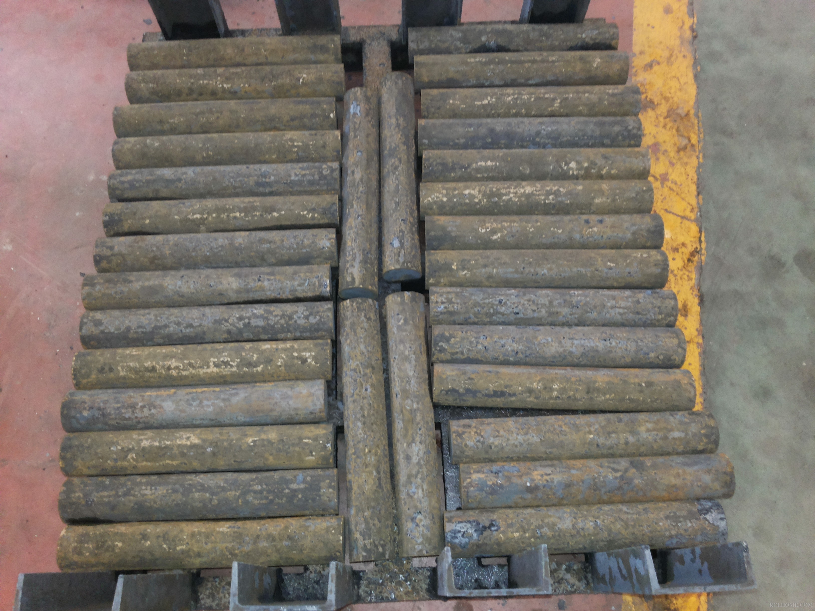

轴类变形问题是一个普遍而又老生常谈的问题,在热处理的过程中,影响因素有加热放置方式,淬火方式,热应力,相变应力,除此之外还有那些影响较大的因素?
直到在生产中遇到变形这个问题,我才去思考这个问题,拍了几张图片。

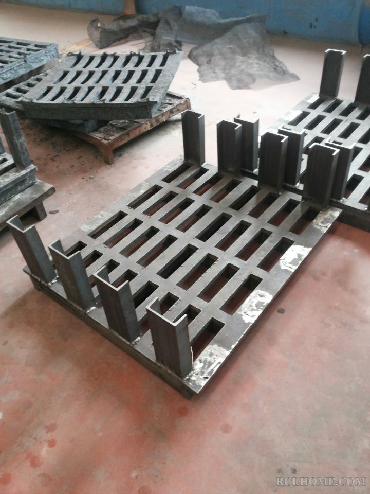

装炉方式也很重要的。

这不是什么大的问题,装炉、淬火时注意就行了。另外需要注意的是,避免操作过程中尤其出炉淬油前避免工件受力。

可能是网络不好,照片没上来,重新发了。

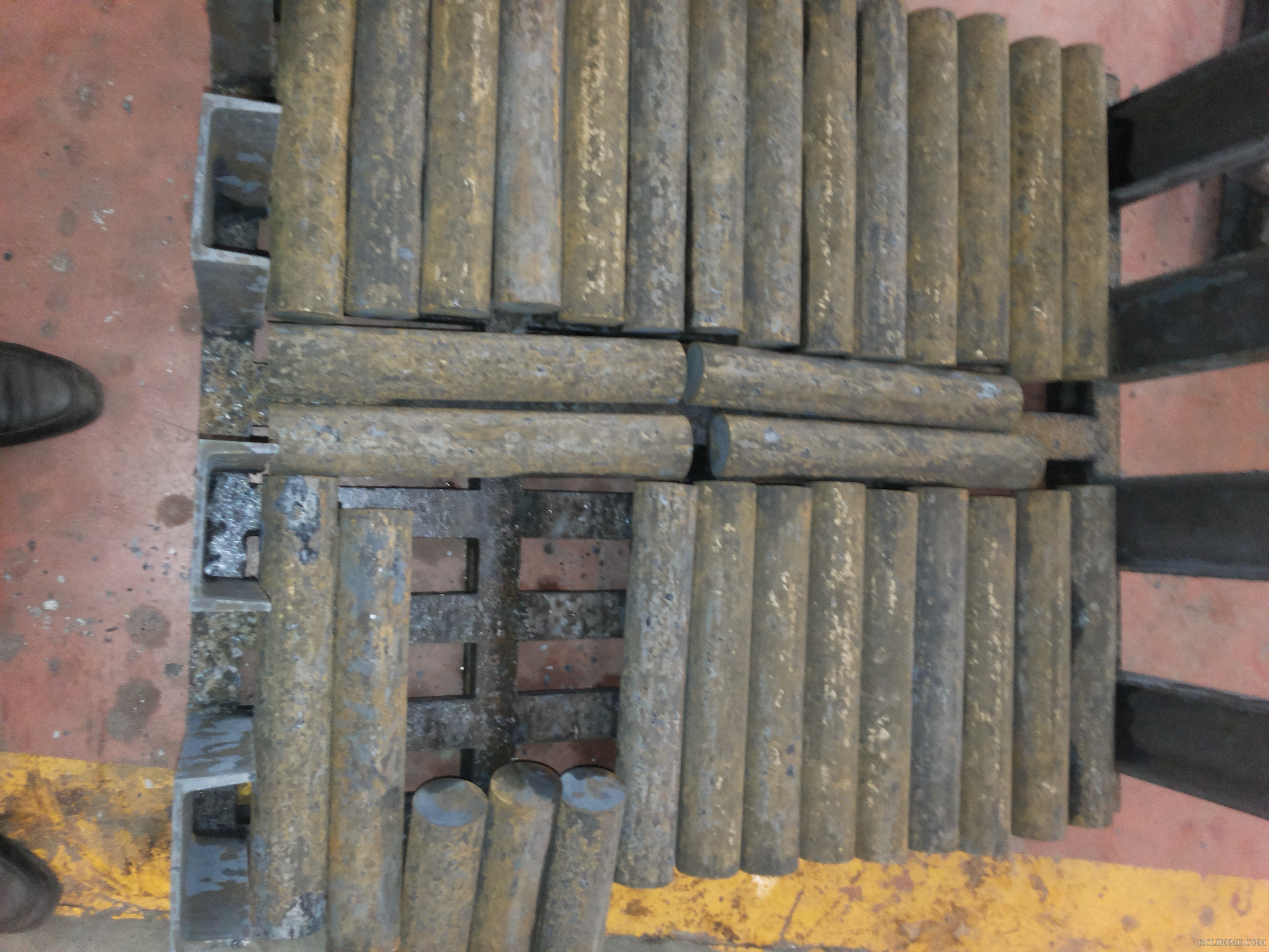

轴太多了,也非常短,先看看具体情况再确定装炉吧

就是台车炉整体淬火

或多或少的变形是不可避免的,可是这个变形有规律,都是向下弯

这个零件装炉一般单框是装几层的啊!

考虑一下装料方式

竖装料可以解决变形问题,另外进入淬火介质尽量速度快,然后进行较大程度搅拌。
