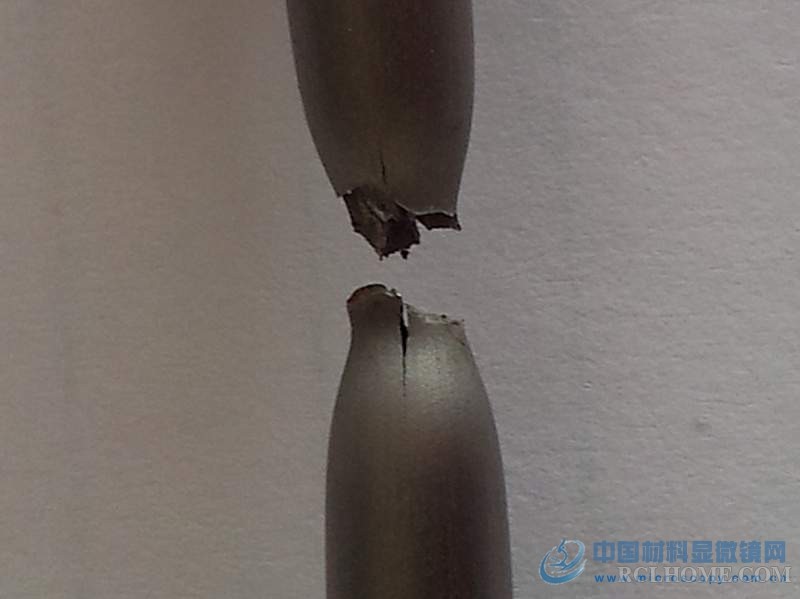

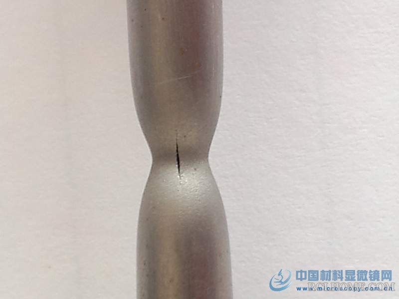

          如题:2Cr13不锈钢调质处理(980℃保温淬油,630℃风冷回火)后加工成棒状试样拉伸,拉伸过程中在颈缩部分总是出现纵向裂纹,然后断裂

         这个帖子是淘来的!你看那第1附图片显示,在拉断前,试样总是在颈缩位置纵向裂口

发表于 2014-4-15 13:44:14 | 显示全部楼层
孤鸿踏雪 发表于 2014-4-15 13:40
这个帖子是淘来的!你看那第1附图片显示,在拉断前,试样总是在颈缩位置纵向裂口 ...
这不足为怪啊,裂纹走向沿受力方向,颈缩地方面积小,应力集中,他下次拉还是会出现这种情况的。
 楼主| 发表于 2014-4-15 13:49:46 | 显示全部楼层
aaron01 发表于 2014-4-15 13:44
这不足为怪啊,裂纹走向沿受力方向,颈缩地方面积小,应力集中,他下次拉还是会出现这种情况的。 ...
         是不是一般的拉伸试验都遵循这个规律?
发表于 2014-4-15 14:19:58 | 显示全部楼层
孤鸿踏雪 发表于 2014-4-15 13:49
是不是一般的拉伸试验都遵循这个规律?

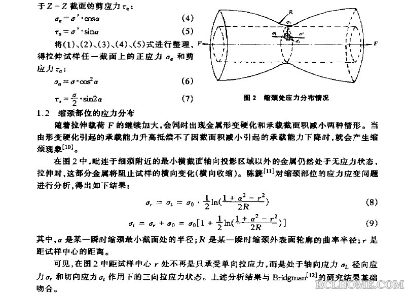

哦,搞错了,这个撕开是切向应力造成的。
对于塑性材料而言,在颈缩期,同时受到轴向的,径向的,切向的三种应力,这个时候三种应力方向上都有可能出现断裂面。要看原材料在三个方向上的强度了。
如果有微观方向性线缺陷,就可能会出现沿这个方向的断裂。
这个图显示的断裂模式不常见,我怀疑在拉伸试棒取样的时候方向是纵向取样的,也就是材料流线方向和拉力方向平行,这种情况下,材料的切向强度是最低的,容易先出现这种切向开裂。 颈缩应力分析.jpg
