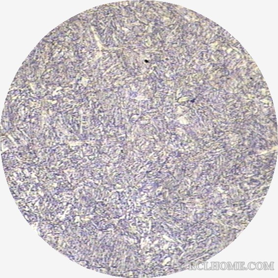

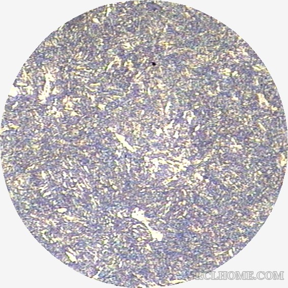

想问一下这个组织是不是回火索氏体,材质为45#,组织是否有问题?
400X
400X
400X组织1
400X1
400X1
400X组织2

不是,你这回火温度也低了点。

发表于 2014-4-15 16:27:05 | 显示全部楼层
应该算吧,不知有没有打硬度或提供具体工艺,那样更好判断

 楼主| 发表于 2014-4-17 10:42:06 | 显示全部楼层
硬度在26-28HRC,具体工艺不明
发表于 2014-4-17 11:10:32 | 显示全部楼层
回火索氏体是肯定有的,图片的清晰度不好,很难评定。

发表于 2014-4-20 11:04:59 | 显示全部楼层
鵬じ☆ve 发表于 2014-4-17 10:42
硬度在26-28HRC,具体工艺不明
据硬度应判定为回火索氏体

发表于 2014-4-20 11:09:08 | 显示全部楼层
无缝钢管 发表于 2014-4-20 11:04
据硬度应判定为回火索氏体
根据硬度判定是可以的,但有一个前提,淬火必须充分。

发表于 2014-4-20 19:30:05 | 显示全部楼层
谢谢沈工,组织中是存有未溶铁素体,基体组织还是索氏体嘛
发表于 2014-4-21 11:26:22 | 显示全部楼层
有朋友问是否存在未溶铁素体?
发表于 2014-4-21 11:33:07 | 显示全部楼层
所以因为 发表于 2014-4-21 11:26
有朋友问是否存在未溶铁素体?
清晰度不够,看不清楚。
隐约有极个别的块状?
发表于 2014-4-21 11:35:15 | 显示全部楼层
吉祥如意 发表于 2014-4-21 11:33
清晰度不够,看不清楚。
隐约有极个别的块状?
如果这样是否在正常范围?
发表于 2014-4-21 11:39:39 | 显示全部楼层
所以因为 发表于 2014-4-21 11:35
如果这样是否在正常范围?
如果是45钢模锻件调质,标准没有严格规定。
如果是45钢普通调质件,应该是允许的。

 楼主| 发表于 2014-4-28 15:47:39 | 显示全部楼层
和供应商技术人员沟通后,厂家技术人学说他们的杆是冷拔的,没有做过任何处理,那这个能看出来事冷拔的组织吗?如果是冷拔的是不是有变型组织才对啊?
发表于 2014-4-28 16:05:47 | 显示全部楼层
鵬じ☆ve 发表于 2014-4-28 15:47
和供应商技术人员沟通后,厂家技术人学说他们的杆是冷拔的,没有做过任何处理,那这个能看出来事冷拔的组织 ...
试样的观察面与冷加工是否一致?

 楼主| 发表于 2014-4-28 16:57:47 | 显示全部楼层
横向、纵向的组织我都看了,组织就是这个样子的
发表于 2014-4-28 19:06:37 | 显示全部楼层
大概变形量有多少?

 楼主| 发表于 2014-4-29 14:27:48 | 显示全部楼层
不太懂变形量,能否详细说明

发表于 2014-6-26 10:29:11 | 显示全部楼层
这杆回来后有没有做过处理呀?比如调质啥的。如果没做热处理,冷拔后组织不应该这个样子的

发表于 2014-6-26 10:50:07 | 显示全部楼层
回火索氏体是肯定的,不过组织有些粗大。
发表于 2014-6-26 21:26:45 | 显示全部楼层
太模糊了,要让大家准确的给你回复,最好传上几张清晰点的照片,配上横纵截面的金相方便对比。
