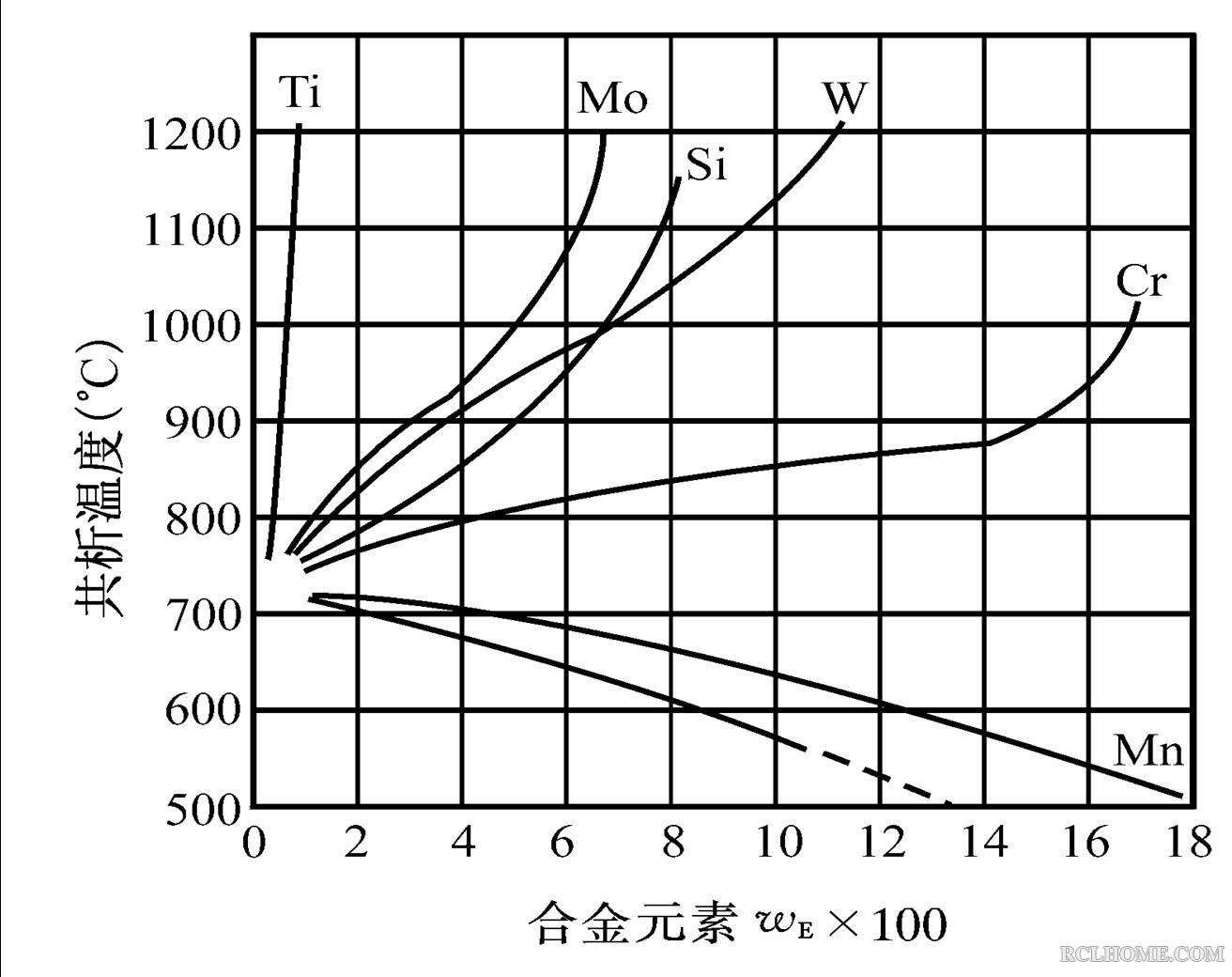

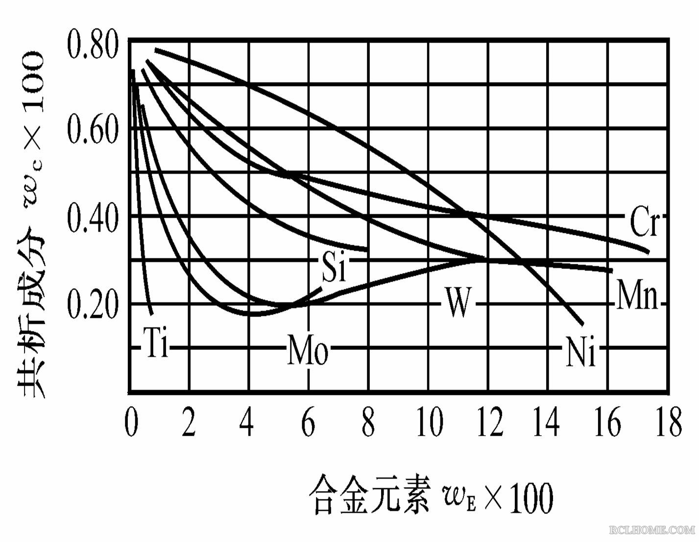

作为合金钢,合金元素影响到相变的临界点,比如说,a-Fe转变为r-Fe的临界点是912℃,但是随着含碳量的增加,这个临界点会降低,当含碳量达到0.77%的时候,碳钢的临界点达到最低点727℃。合金元素会改变S、E点位置,改变合金相的相互比例及组织类型。扩大或缩小奥氏体相区,使奥氏体成为室温组织,铁素体成为高温组织。如:3Cr13: 0.3%C、13%Cr,组织为共析钢。4Cr13: 0.4%C、13%Cr,组织为过共析钢。如:W18Cr4V:0.7-0.8%C, 组织中有大量莱氏体存在。可见合金元素的加入会影响到相变的温度临界点,同样,也影响到各类转变的成分临界点,只不过这个影响由于合金元素的种类繁多,且各个合金元素之间的互相干扰,变的非常复杂,并且多于三元的相图已经无法表达,造成了研究的极大困难,因此,有人就琢磨通过合金元素对铁碳相图的影响的方式来研究合金钢,这样就提出了一些经验公式。

合金元素对共析成分的影响:
合金元素对共析温度的影响:

以上回帖的第一张图合金元素对共析成分的影响可以看出,即使是单一元素,其影响也不是一个线性关系,甚至于有的元素影响曲线都不具有单调性。可见其复杂性。
