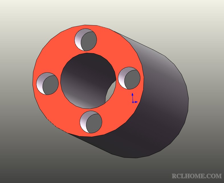

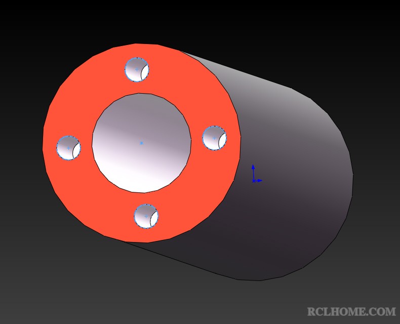

这个孔要注意控制哦,搞不好就裂了。孔里镶嵌铜螺栓为好。

孔壁边缘的淬火层如何控制到1-3MM?其它部位淬火层1-3mm,那这个孔壁处如何控制?
淬火过程中这个孔的变形要重点控制!

         这个不复杂吧?就做一个单匝的强力感应器(加装导磁体),加热端面(端面四小孔可用石棉绳堵塞)

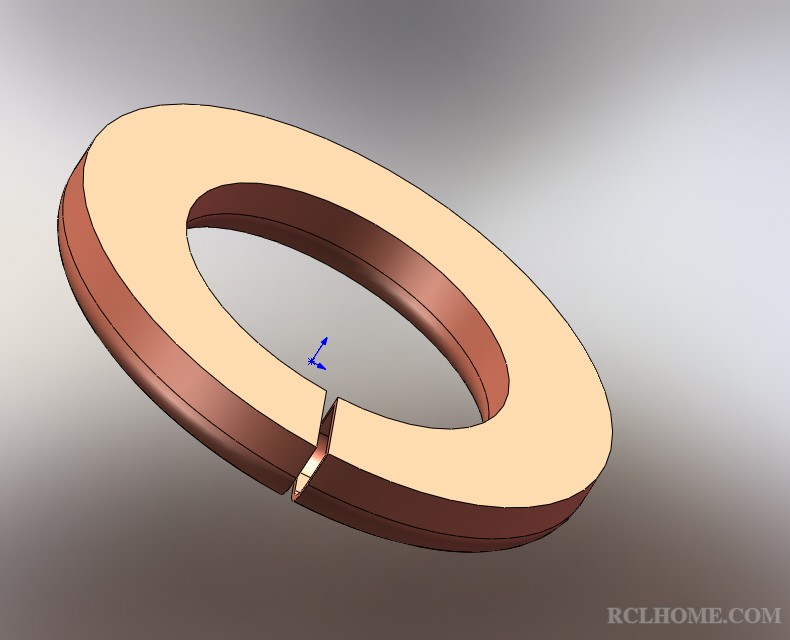

          孤以为应该是外径Ф40,内径Ф20,到此提当然是加在环状感应圈(开口向下,指向被加热工件的断面)。
龟山淬火 + 20

发表于 2014-4-23 09:42:40 | 显示全部楼层
        差不多吧?铜管截面可以有不同形状
发表于 2014-4-23 09:42:50 | 显示全部楼层
        差不多吧?铜管截面可以有不同形状

也许江湖和我画的图能给大家一点提示,但谁能想到我们画的是什么,不是感应器。

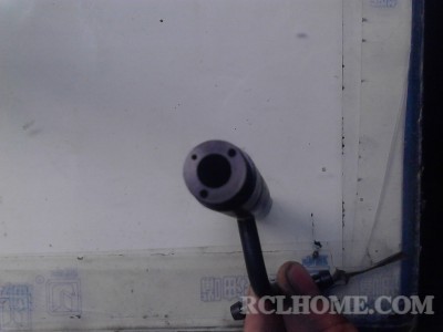

看看隔壁的图和我们的有点象,同样没给出答案,也许他已解决,但不会公布答案,这要靠悟性, 075344jn4v0yxyhkeejzyy.jpg.thumb.jpg
