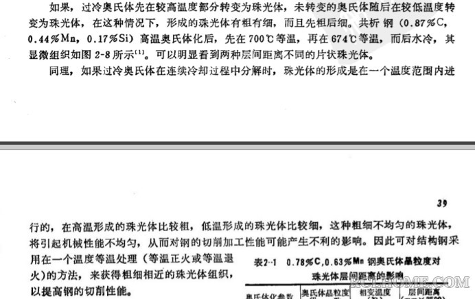

 楼主| 发表于 2014-4-20 20:25:09 | 显示全部楼层
不好意思,可能是朋友没表达清楚,可能说的是伪共析转变。这是他发给我的资料,大家看看有没有什么不对劲的地方啊? QQ图片20140420201046.jpg

看了下,没有这个方面的经验,围观中,不过个人感觉也不会有碳化物析出!

表2-1碳、锰含量和文字叙述不符哦,也没提到先析碳化物和铁素体等
