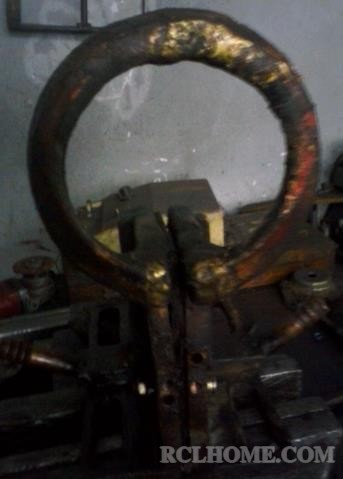

这个感应器感应淬火时,淬后产品出现了一个很奇妙的问题?

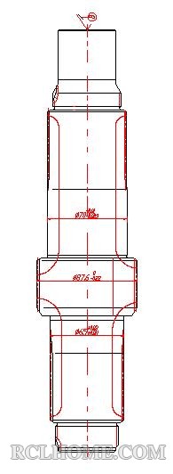

360截图20140421163458590.jpg 是这个零件,感应器是加工直径70轴颈处

没看出什么不妥,就是感觉这个感应器补了不少回吧!

 楼主| 发表于 2014-4-22 07:42:55 | 显示全部楼层
确实如此!焊补了不下3次,有效圈都变成了椭圆形。
发表于 2014-4-22 09:34:41 | 显示全部楼层
随风飘飘 发表于 2014-4-21 16:36
是这个零件,感应器是加工直径70轴颈处
         这个感应器虽然是用于加热Ф70轴杆的,但从图上看,还要保证淬硬层自Ф87.6到Ф87.6和Ф70拐角平滑均匀地过渡到Ф70轴杆上,感应器的下端面应该有一定的角度,感应器还应加装导磁体。
        主题上传的这个感应器比较肮脏,似乎没有考虑下端面的角度问题,也看不清是否有导磁体

 楼主| 发表于 2014-4-22 09:59:19 | 显示全部楼层
孤鸿踏雪 发表于 2014-4-22 09:34
这个感应器虽然是用于加热Ф70轴杆的,但从图上看,还要保证淬硬层自Ф76到Ф76和Ф70拐角平滑 ...
由于是长期使用,保养不到位,由于修补图片中感应器的导磁体已经去掉!
这个感应器加工的Ф87.6到Ф70R角处硬化层过度区范围,Ф87.6的花键端面处出现了微裂纹,磁粉探伤(这个没有图片资料),端面磨后微裂纹就没有了!这个感应器在上次修补后使用时也发生这种情况,当时检查现场时只有PAG淬火液的浓度不符合要求,故没有使用,这次PAG添加后,符合工艺要求再次加工,又出现了这种情况,而更换同种感应器后,此处的微裂纹就没有了。
现在不知问题出在哪?现在只是怀疑是感应器多次焊补造成的。

发表于 2014-4-22 23:09:35 | 显示全部楼层
个人感觉补焊太多会引起偏磁现象,也就会引起加热不均匀现象,这样子应该会引起淬火应力的不均,进而影响淬火质量!

 楼主| 发表于 2014-4-23 07:44:20 | 显示全部楼层
小子不赖 发表于 2014-4-22 23:09
个人感觉补焊太多会引起偏磁现象,也就会引起加热不均匀现象,这样子应该会引起淬火应力的不均,进而影响 ...
我也是这种推测,就是没有依据,或检测手段?

发表于 2014-4-23 18:44:15 | 显示全部楼层
这个的检测手段的设备我没见过,也没听说过,这里不敢说没有,但即使有一般也用不起吧!
个人感觉龟山的建议不错,换一个吧!
