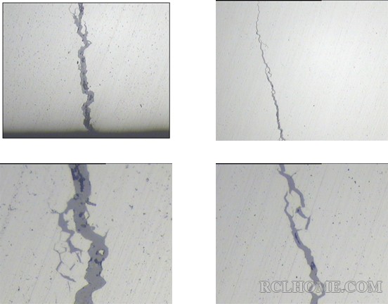

前几天遇到一批产品开裂奇怪现象,看开裂走向和金相,是淬火应力裂纹,开裂部位厚有24毫米,但是裂纹深度很浅,只有3、4毫米,

40Cr调质啊,一般淬火开裂深度都是几乎达到厚度的一半,但是这次却非常浅,

裂纹深的与裂纹浅的,哪个是脱碳造成的,看您的回复,裂纹比较浅的是脱碳造成的!您是看金相得出的结论,还是通过其他方法?

发表于 2014-4-25 08:06:08 | 显示全部楼层
随风飘飘 发表于 2014-4-25 07:59
裂纹深的与裂纹浅的,哪个是脱碳造成的,看您的回复,裂纹比较浅的是脱碳造成的!您是看金相得出的结论, ...
我只是说了个现象,并没有什么结论啊,

感谢您的回复,看到您18#20#发回复,对中碳合金钢来说,脱碳也有产生裂纹的可能,裂纹深度在3-4MM能确定是脱碳造成的吗?或有依据,或有其它原因造成的?

发表于 2014-4-25 11:20:12 | 显示全部楼层
看图,卡尺量了下裂纹3毫米,会不会是后续表面加工导致的?

发表于 2014-4-25 11:33:51 | 显示全部楼层
吉祥如意 发表于 2014-4-25 11:24
后续表面加工的概念不好理解,能否明示是指何种加工,至少告诉是热加工还是冷加工呀。 ...
恩,确实是我没有说清楚,那个后续表面加工是车加工
发表于 2014-4-25 11:36:53 | 显示全部楼层
支持您谈谈车加工造成裂纹的分析。
