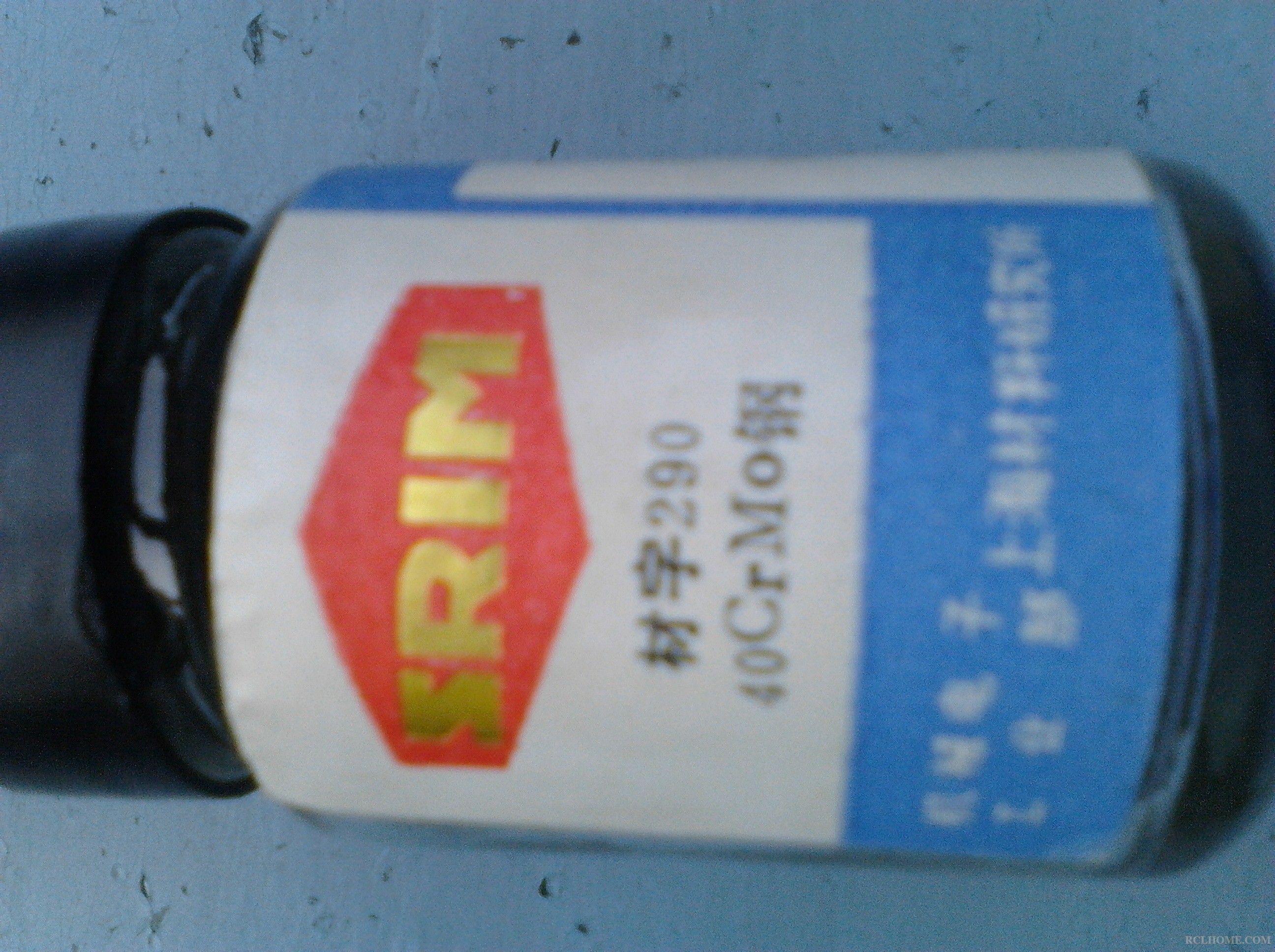

 楼主| 发表于 2014-4-25 08:26:03 | 显示全部楼层
我去化验室看看了,确实有40CrMo的标准样品,是上海材料研究所的

 楼主| 发表于 2014-4-25 08:26:19 | 显示全部楼层

发表于 2014-4-25 16:29:07 | 显示全部楼层
         那就是特定的非标钢材了
